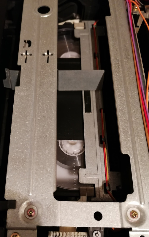

Hallo, wer kennt diesen VCR u. kann sagen, ob an diesem Teil etwas fehlt?
[Bild: tJ5DMGuh.jpg]
[Bild: unbS2Jbh.jpg]
Dieser Bügel wird bei geschlossener Staubschutzblende waagerecht gehalten. Beim Laden der Cassette fällt der senkrecht nach unten u. stützt sich auf der Cassette ab. Der soll im laufenden Betrieb wohl helfen, die Cassette nieder zu halten. Erscheint mir aber so wie er ist sinnlos.
Meiner ist nach jahrelanger Pause reaktiviert. Habe ihn vorher kurz von innen inspiziert u. mir die gleiche Frage der Sinnhaftigkeit gestellt ?
[Bild: IMG-20241004-210241-edit-158293006245114.jpg]
Dieser "Bügel" dient eigentlich nur darum, nicht noch eine Kassette ins Gerät reinzuschieben, sonst nichts.
