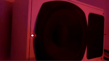

Meine kürzlich erworbenen K+H's stehen seit letzter Woche endlich da, wo sie hingehören und haben mich mit ihrem Sound umgehauen und meine Erwartungen tatsächlich übertroffen.
Kabelchaos ignorieren.
Allerdings sind sie 2 Wochen lang auf jeder Kommode, auf dem Boden, auf dem Schreibtisch und was weiß ich nicht wo testweise gelaufen ohne Murren. Jetzt, wo die beiden endlich an ihrem Einsatzort stehen, haben sie auf einmal keinen Bock mehr.
Ich wusste ja beim Kauf, dass manchmal das Relais bei einer von beiden nicht anzieht - hatte nur lange Glück und hab' da nichts von gemerkt.
Das Problem ist, dass bei der linken Box der Hochtöner immer eine Sondereinladung braucht - Am Anfang reichte es, die Box einfach aus- und wieder einzuschalten, dann lief auch der Hochtöner mit. Seit gestern geht da aber leider gar nix mehr.
Gestern ging es nachdem ich die Box einfach ne Dreiviertelstunde hab' laufen lassen, da spielte der Hochtöner auf einmal einfach wieder mit.
Die andere Box ist nicht ganz so schlimm, aber wenn ich schon dabei bin: Bei den ersten paar Bassimpulsen im Track "kracht" der Tieftöner etwas. Klingt wie das klassische Potikratzen nur eben mit Lowpass Filter, weil's ja nur aus dem TT kommt. Und vorgestern hatte die Box quasi das umgekehrte Problem, von der anderen - da spielte nur der Hochtöner und der Rest nicht, hatte sich nach nem "Neustart" dann aber auch wieder erledigt.
Deswegen konkret: Die Vermutung, dass das beides die Relais Schuld sind, ist nicht ganz so abwegig oder? Zumal in jeder von den Kisten zwei Relais drinsitzen. Kann es also sein, dass Hochtonzweig und Mittel-/Tieftonzweig getrennte Relais haben und ich deswegen die beiden Probleme habe?
Wenn dem so ist, ausbauen und Relais reinigen, richtig?
Wenn nicht - was könnte es sein?
