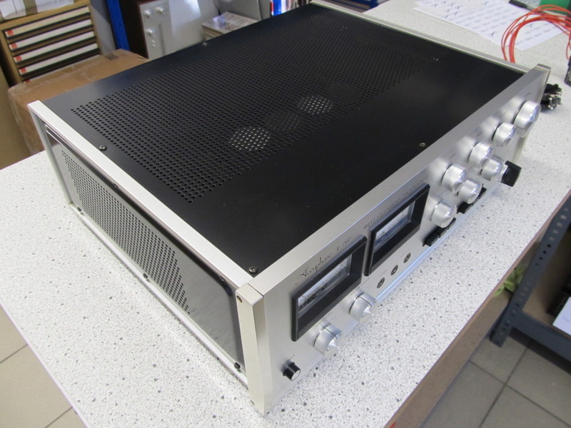

hab ein feines Gerätchen hier stehn, bei dem allerdings jemand gemeint hat, ohne die serienmäßigen Zierleisten sähe es schöner aus... Nicht nachvollziehbar in meinen Augen, aber naja...
Lange Rede kurzer Sinn: Kennt jemand eine Firma, die sowas nachfertigen kann? Oder hat jemand selbst die Fertigkeiten/Geräte?

Ich bin momentan etwas angefressen, weil der Vorbesitzer nichts von dem Fehlen sagte... Und nun ist meine Frage, ob man die relativ einfach nachfertigen kann. Wenn nicht, werde ich die fällige Revision nämlich nicht durchführen, da das Gerät nicht komplett und in meinen Augen nicht das wert ist, was es sein sollte. Salopp ausgedrückt. Ein Probeversuch zum Einschätzen des Fehlens hat gezeigt, dass JEDER Interessent nach den Leisten fragt!
Anscheinend sind die Leisten massiv, also sollte der Knick doch einfach fräsbar sein?  Abmessungen habe ich... Eventuell auch ein Musterstück eines anderen vollständigen Geräts.

• bassboss
Warum nur nimmt man solche Aluteile von dem Verstärker ab?
Die Dinger vorn im Bild an der Seite der Frontplatte sind es.

wobei ich nach wie vor der Meinung bin, der gute Sascha hat den Vor und Endverstärker und nicht den 202...
Das erste Bild kann NIEMALS vom 202 kommen
Das stimmt schon, aber er kann ja seinen E-202 nicht fotografieren, da fehlen ja die Eckleisten...
Die Dinger sind beim C-200 aber identisch.

Armin hats richtig erraten  Da meiner die ja nicht mehr hat, hab ich von einem netten Herrn aus den Kleinanzeigen die Leisten von seinen C200/P300 fotografiert bekommen um diese als quasi Vorlage für eine Anfrage zu haben.....
Und wieso die ab sind.... Tja.... das weiss wohl nur noch der Erstbesitzer... Und der weilt leider nicht mehr unter uns laut Verkäufer des Verstärkers.

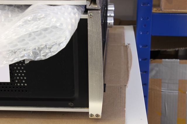

Svennibenni schreibt, "da die so einen Knick haben".
Ich kann auf den Bildern erstmal keinen Knick erkennen. Für mich sind das einfache Rechteckige Leisten, oder übersehe ich etwas?
Sie aus Edelstahl zu fertigen ist schonmal eine sehr gute Idee, da hat man sich das Eloxieren gespart.
Schreib doch mal die Maße, bzw. mach mal eine Skizze mit den Maßen, dann kann dir bestimmt eher geholfen werden.

Nee, das ist keine rechteckige Leiste:

(25.09.2018, 13:00)Armin777 schrieb: Nee, das ist keine rechteckige Leiste:
![[Bild: 001_ergebnis.jpg]](https://i.postimg.cc/25QqYk06/001_ergebnis.jpg)
Armin Ahh jetzt ja. Auf dem Bild ist es zu sehen. Sollte einfach zu Fräsen, Bohren und Senken sein. Man(n) benötigt halt eine Zeichnung oder Skizze mit der Bemaßung.
