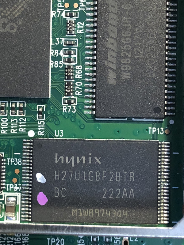

der Fehler ist gefunden, der Flash IC im WiFi Modul hat einen wech. Flenne  Anscheinend wird er im Betrieb warm. Wenn man jetzt das Gerät Ais und wieder Einschaltet, bootet es nicht . Ich konnte den Fehler mit Fön und Kältespray nachstellen. Verbaut ist eine Liteon Juke Blox (das Modul heißt wirklich so) CR8702SB. Diese ist zuständig für WiFi, Ethernet und USB. Da auf dem IC bestimmt einen für Pioneer zurecht gezimmerte Software installiert kann man da bestimmt nichts machen.  Sad2 Nachlöten kann ich das auch nicht.

[Bild: IMG-0257.jpg]
[Bild: IMG-0259.jpg]
[Bild: IMG-0260.jpg]
