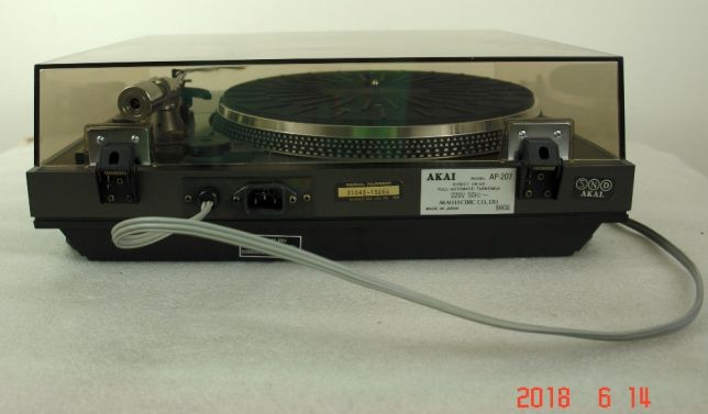

Ich müsste jetzt nur noch eine Lösung finden für die Tülle finden die das herausziehen des Kabels verhindert. Mir fällt grad der Name nicht ein.
Armins Kabel ist deutlich dicker im DM, da passt das jetzt nicht mehr. Da suche ich noch Ratschläge wie das wohl fixiert werden kann. Kann das nächste Woche mal fotografieren.

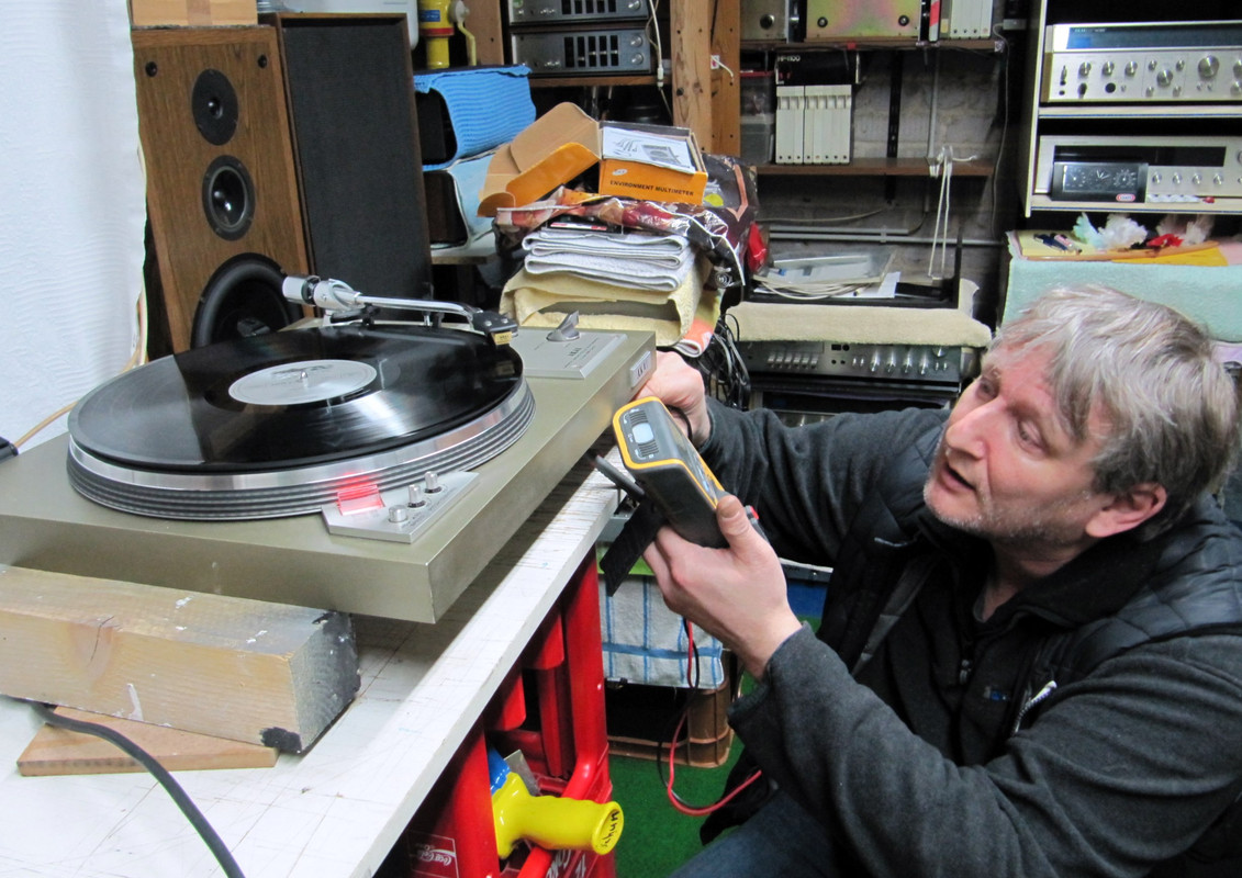

Hier ist er in meiner bescheidenen Kemenate zu sehen. Fiel mir leider zu spät ein mit den Fotos.
Hier also der Meister mit dem magischen Fingern.

Komme zwar erst im neuen Jahr dazu, aber Tip oder Ratschläge nehme ich gerne auf für das Kabelproblem.

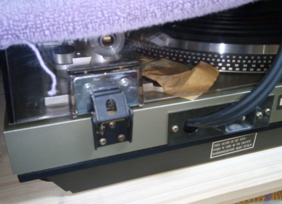

Wie gesagt das neue Kabel ist wesentlich dicker und so hängt es ja nur an den Lötpunkten. Außerdem wird das wohl irgendwann durchscheuern und natürlich ist die Gefahr sehr groß das man beim umstellen usw. sicher am Kabel zieht weil man so nicht dran denkt.
Hier mal ein ganz schnelles Handybild.
Vielleicht hat ja jemand eine gute Idee was man da nachträglich machen könnte.
Zugentlastung zu deutsch Strain relief bushings.
Nicht nur die Außenmaße sind wichtig, sondern auch die Innenmaße, die sich meistens auf eine AWG-Angabe beziehen.
Anbei nur ein Beispiel:

zB. Aquariumschlauch längs einschlitzen und kreisförmig im Loch verteilen, wenn du es hinbekommst ... so scheuert zumindest nix mehr ...

Ich verstehe irgendwie nicht wie das wohl innen gehen soll. Die alte Zugentlastung ist noch vorhanden nur passt eben das neue Kabel nicht hinein. Das sieht man mit bloßem Auge, ist deutlich größer und von der Form her rechteckiger.
Das mit dem Schlauch wäre immerhin ein Schutz gegen durchscheuern.  Verhindert natürlich nicht das unbeabsichtige ziehen am Kabel.
Genau das ist der Grund, lieber Volker, weshalb ich diese Kabel so ungern an Plattenspieler anbaue - das Problem der Zugentlastung. Ein "richtige" Lösung habe ich leider auch nicht dafür.

Das kann ich verstehen, das Kabel ist super, aber eine Lösung habe ich gerade auch nicht parat. Wenn Platz ist zwei Holzleisten verschraubt, dann kann man mit den Schrauben das Kabel zwischen den Holzleisten fixieren. Nur, dazu braucht es dann Platz im Gerät, und der ist selten vorhanden.
• UriahHeep
Man könnte statt des dicken Kabels zwei Chinchbuchsen in die Blende hinten einbauen, ( neue Blende bauen) damit wäre das Problem der Zugentlastung vom Tisch.
Eine Zugentlastung da vernünftig hin zu bekommen dürfte um einiges schwieriger werden.
• UriahHeep
Ja, könnte man - aber dann ist die Originalität des Gerätes endgültig und unumkehrbar verloren...das wäre schade.
So etwas, oder ähnliches innen anschrauben würde vielleicht helfen:
Gibt es bei Conrad (Best.Nr. 531405) kostet weit unter einem Euro.

Dirk, stehe echt auf dem Schlauch. Kann man deinen Vorschlag irgendwo im www mal sehen oder ich warte bis "Jänner" wie der Österreicher zu sagen pflegt, weil dann musst wegen dem KKKP hier auftauchen.
Gerade kam ein geradezu genialer Cheaptrick telefonisch vom Lemmi.
Ich sag nur Kabelbinder. Wenn Platz da ist (habs grad nicht im Kopf) wird von innen eine Holzschräubchen benötigt. Na schaun mer mal.
...Ja, könnte man - aber dann ist die Originalität des Gerätes endgültig und unumkehrbar verloren...das wäre schade....
...dicken Kabels zwei Chinchbuchsen in die Blende hinten einbauen, ( neue Blende bauen)...
Alte Blende aufheben und schon kann man auch wieder zurückbauen Armin
Wenn da aber innen was umgefrickelt wird, Kabelbinder, Holz einbauen, Holzschraube etc.. ist das auch nicht grad die Superlösung.
Mal ehrlich so eine Blende mit Chinchbuchsen wurden auch in anderen Drehern verbaut, warum sollte das schlechter sein? sieht ordentlich aus und hält.

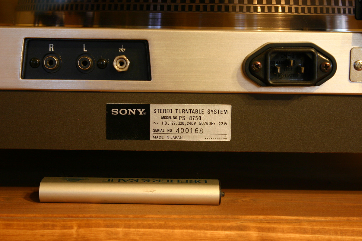

Grundsätzlich fände ich an jedem Spieler die Cinchbuchsen vorteilhaft. Kann man doch wunderbar Kabel ausprobieren.
An deinem Sony ist es auch schön gelöst.
Mein Blech lässt diese Lösung von den Abmaßen her nicht zu. Auf meiner Agenda mehr Bilder von hinten machen. Ich hab im www ganze 2 gefunden.
Da sieht man aufgrund der Lage der Schrauben und des Stromterminals das nicht geht, selbst wenn beide Buchsen so eng nebeneinander stehen würden das kein Stecker mehr drauf passt
Übereinander dann passt das Volker
• UriahHeep
