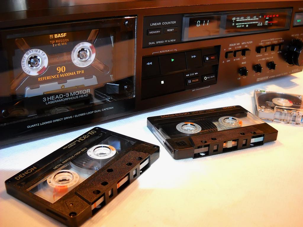

![[Bild: visi.jpg]](https://i.postimg.cc/NM5QBp1h/visi.jpg)
kassettenvisibilietätsmäßig gesehen
LG Jörgi
11 Mitglieder sagen Danke an Jörgi für diesen Beitrag:11 Mitglieder sagen Danke an Jörgi für diesen Beitrag
