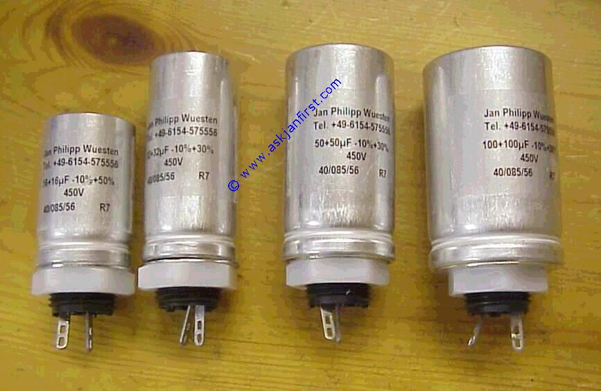

[Bild: KON450-V-1.jpg]
u. a. hier zu finden ...
  • funk2die
Tube Town , zwar in 500V aber das macht’s nichts
  • funk2die
Üblicherweise ist das Ding Teil einer Siebkette, also C-R-C. Wenn du nur einen einbaust änderst du die Schaltung.
Wenn das Gerät nicht unbedingt zeitgenössisch Restauriert werden muß würde ich 2 Einzelkondensatoren einbauen. 400V sind wegen Schaltnetzteilen üblich, 33 oder 47µ die nächsten Normwerte.
