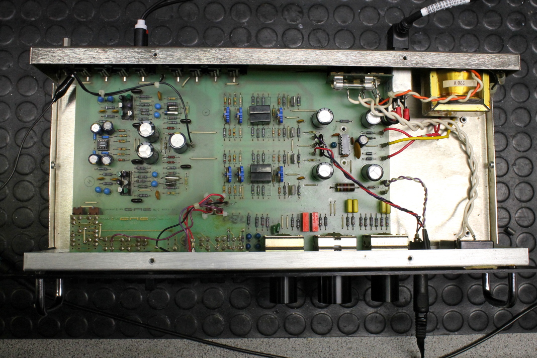

Das Gerät stammt aus den späten 70ern, und das findet sich dann auch in den Bauteilen und der Bauweise wieder.
Es ist nicht allzuviel drin, aber mehr ist auch nicht nötig. Ich selbst komme zwar nicht ohne Fernbedienung für die Lautstärke aus, aber sonst ist alles drin was man braucht.

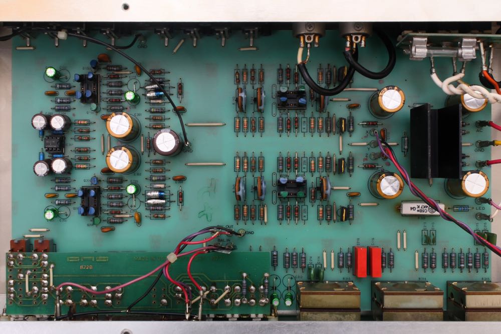

Platine aus Epoxy.
[Bild: t1.jpg]

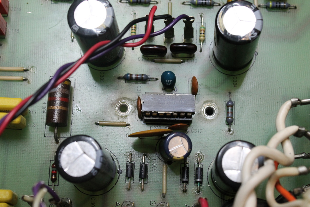

Im Netzteil wird ein mittlerweile in Vergessenheit geratener 2x 200mA "Vintage Spannungsregler" im DIL14 Keramikgehäuse verwendet. Den gab es damals sogar im TO66 Gehäuse.
Das Foto wurde ohne Kühlkörper geknipst. (unten)
[Bild: t2.jpg]
Die Ausgangsspannung wird über R306 festgelegt , und die Tantalperle C313 gibt es in den Standardapplikationen aus dem Datenblatt nicht. Sie ist nicht notwendig.
Sollte der Tantal z.B. einen Kurzschluß bekommen, fällt die Ausgangsspannung auf +/- 20 mV, und wenn der Tantal nach Stunden zeitweise niederohmig wird oder "spratzt", wird sich das auf beiden Kanälen bemerkbar machen.  Alternativ käme auch ein defekter 4194 in Frage, aber -wenn es einen Fehler nacch Stunden gibt- , ist zuerst C313 dran.

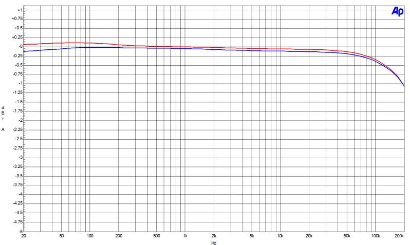

Frequenzgang L&R  , -3dB   >300KHz

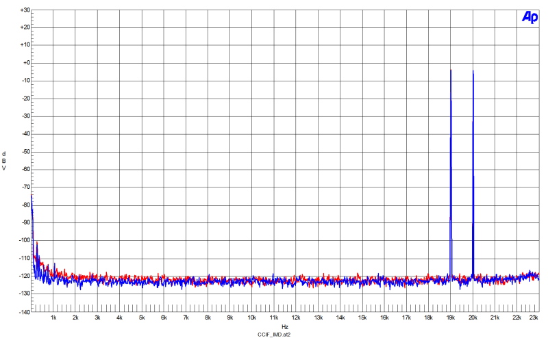

CCIF IMD:  An der Meßgrenze
[Bild: t3.jpg]

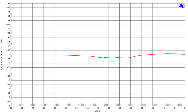

Gleichlauf des Lautstärkereglers : GUT
[Bild: t5.jpg]

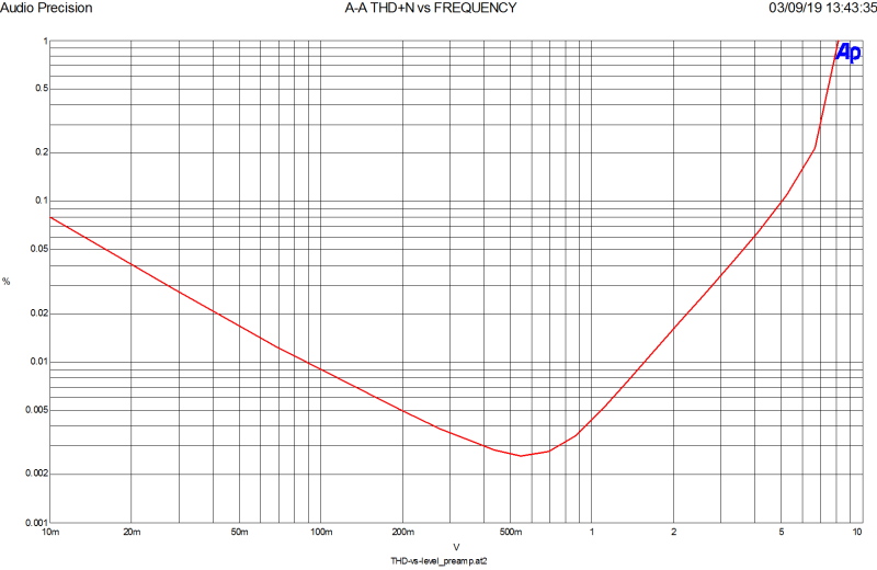

THD&N 1KHz (22 KHz bW) vs. output level.  Absolut unauffällig . (Eingangsspannung 1V! )

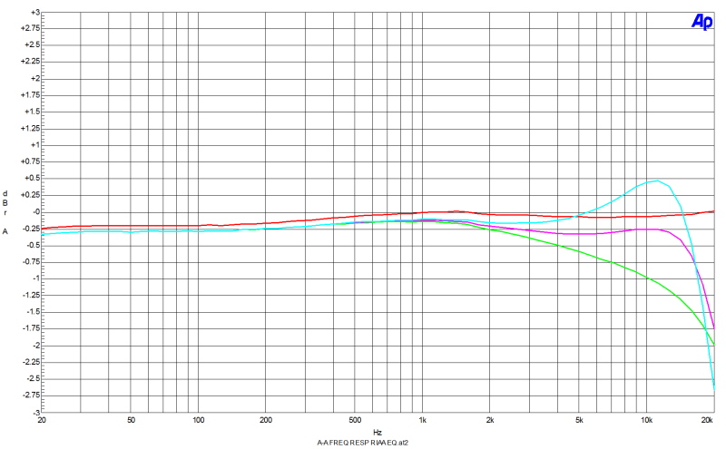

Phonoentzerrung: Rot ohne System /  Grün mit System 460mH +20p   / Magenta +  120p / Cyan + 220p. Die Eingangskapazität beträgt nur 145 pF  .

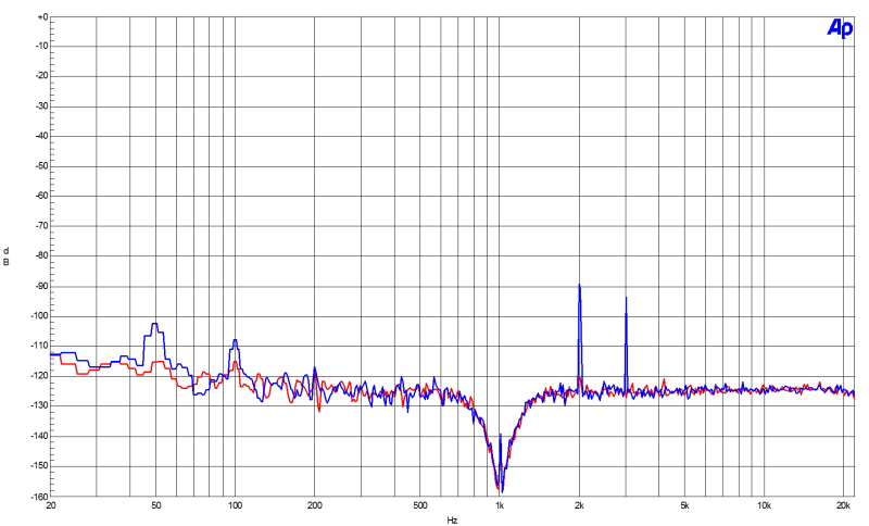

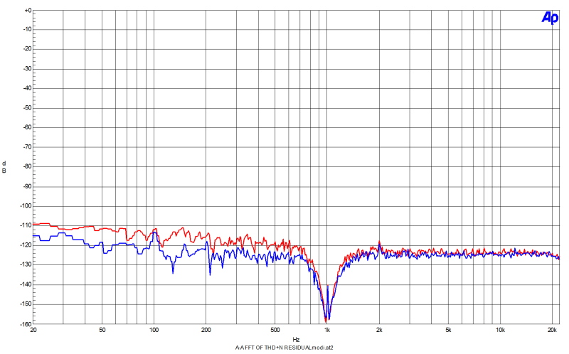

Nochmal die FFT At1 KHz, 500mV rein, 1Vraus. Einmal unbelastet (100K) , und einmal mit einem 600 Ohm Kopfhörer belastet. (blau)
Bei 1V mit etwa 0,005% THD  noch völlig problemlos.
Mit gängigen Eingangsimpedanzen normaler Endstufen (22K bis 68K)  sind die Ergebnisse zur 100K Messung praktisch identisch.
[Bild: 44.jpg]

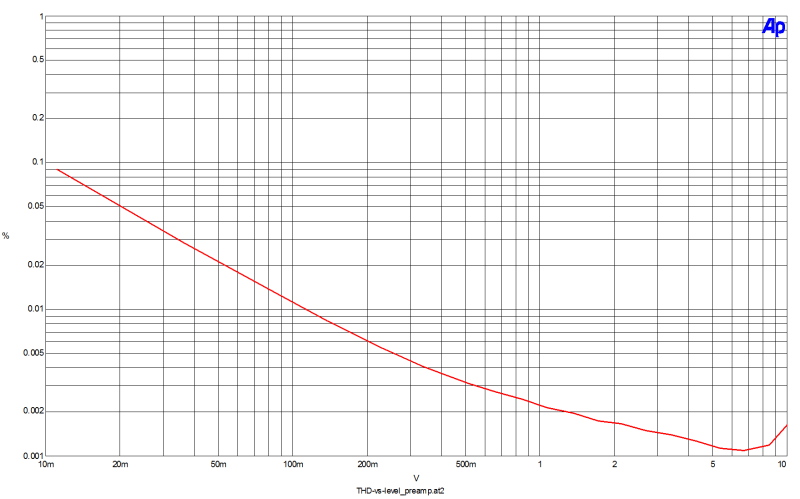

THD&N vs. Ausgangsspannung an  590ohm.
[Bild: head.jpg]
Bis  etwa 5V kann man 600 Ohm KH  verzerrungsarm betreiben.  Problematischer dürften da eventuell niederohmige Hörer (so um 30 ohm) werden, aber laut genug wird es damit wohl auch ohne hörbare Verzerrungen werden.

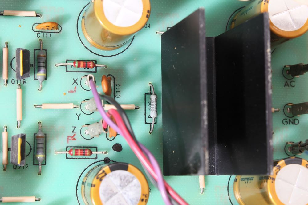

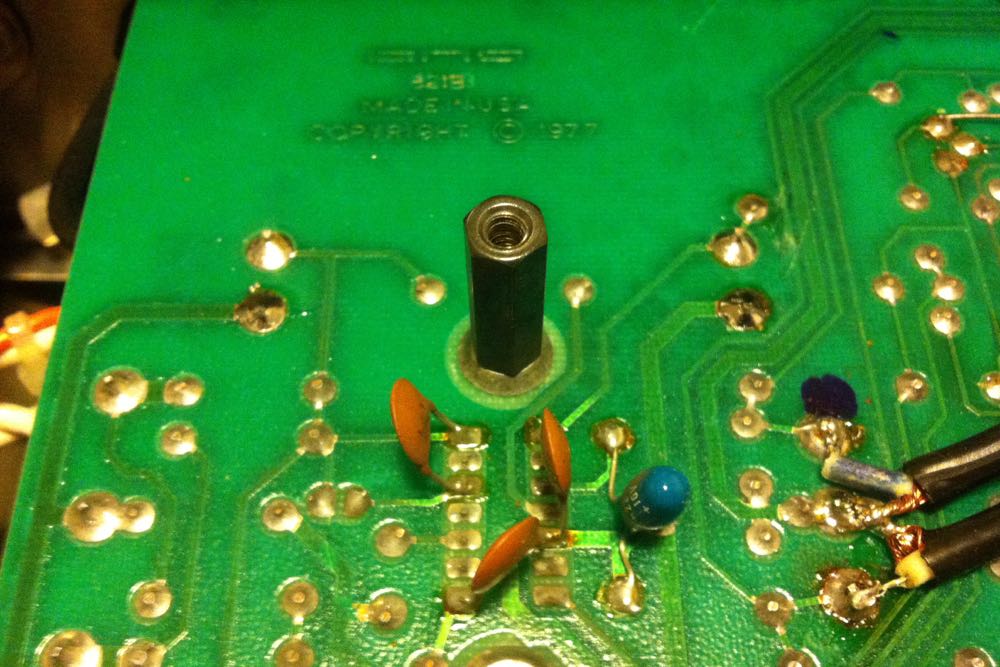

Kleiner Hinweis zur Vollständigkeit: Zumindest bei meinem Exemplar fanden sich auf der Lötseite noch Bauteile...neben einigen Kerkos auch ein Tantal.
Kondensatoren gab es hier auf der Unterseite nicht, dafür aber vier Widerstände.
Ich hab keine Ahnung, ob es hilfreich ist oder überhaupt interessant - der Vollständigkeit halber, was die Überschrift betrifft, ist es jedoch vielleicht zuträglich.
Bei dem hier vorhandenen Exemplar ist an der Stelle von C113 nur ein R. Vielleicht sind sie ja zu demselben Schluß gekommen wie du ?

Bezüglich Bauteilen auf der Platinenunterseite sieht es so aus (die beiden Kabel rechts gehören nicht dazu, sie führen nur zu einem zusätzlichen Ausgangsbuchsenpaar).
[Bild: IMG-8492.jpg]
Die Gesamtansicht zum Vergleich. Platinenversion: 821B © 1977

Der Tantal auf der Rückseite ist C313, der parallel zu den 61K geschaltet ist.
Die anderen Kerkos dienen als Abblockkondensatoren.  Anstelle der antiseriellen Elkos, die einen BP ergeben, wurde in deinem Fall je ein von Haus aus bipolarer Elko verwendet.
