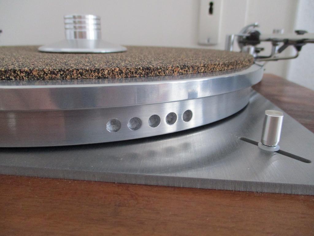

Beiträge: 1.213
Themen: 166
Thanks Received: 6.316 in 724 posts
Thanks Given: 26
Registriert seit: Dec 2017
12
Hallo Rolf,
dein Lenco ist echt schön geworden !
Ich sehe das dein Plattenteller richtig viele Bohrungen am Rand vom Wuchten hat. Ist es ein Teller vom L78 ? Mein Teller vom L75 hat nur 5 kleine Bohrungen, daher habe ich die Gummiringe wieder weggelassen. Die rutschen immer wieder vom Rand runter, das hat genervt.
Hjalmar
Beiträge: 12
Thanks Received: 10 in 4 posts
Thanks Given: 0
Registriert seit: Mar 2019
Ja das ist der Teller vom L78, habe aber noch einen vom L75 aber der sieht nicht mehr so schön aus.
Ist der Preis für ein Gummiring oder alle zusammen?
Rolf
Beiträge: 1.213
Themen: 166
Thanks Given: 26
12
Der Preis ist für 4 Stück.
Hjalmar
