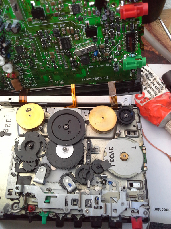

Moin,weiss jemand wie bei diesem Walkman der Riemen laufen muß?!Merkwürdigerweise war kein alter Riemen mehr drin gewesen und das Servicemanual schweigt sich darüber aus.
[Bild: IMG-20190331-113823.jpg]
[Bild: IMG-1092.jpg]
VG Ralf

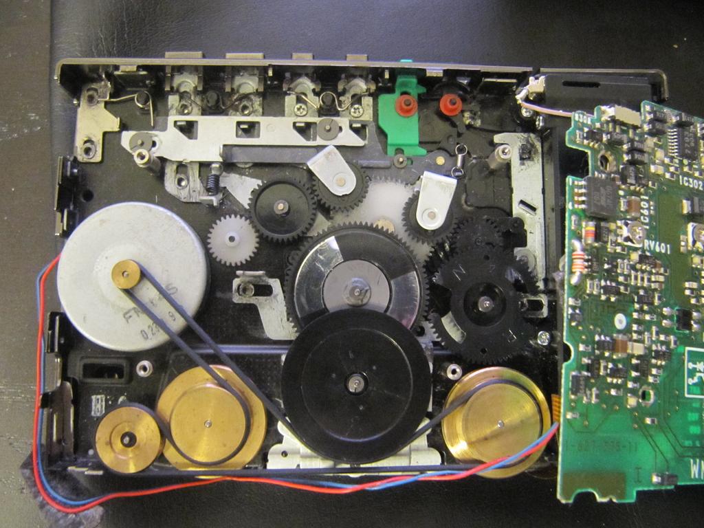

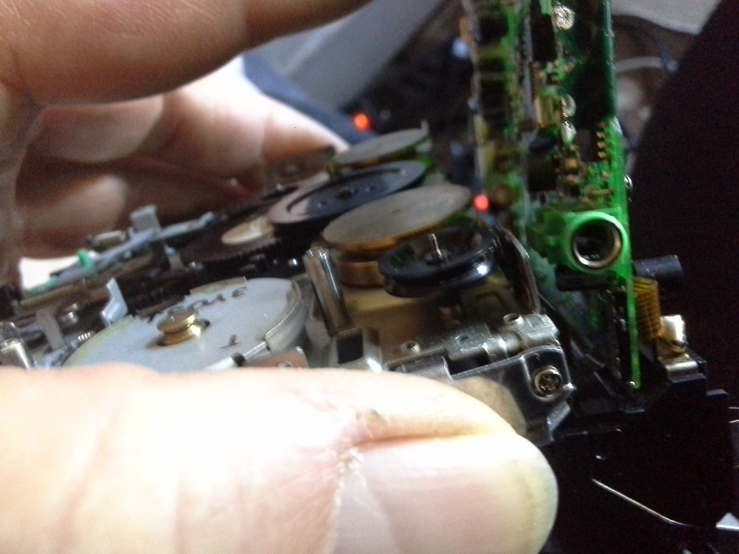

Eine gewisse Ähnlichkeit ist nicht zu leugnen.Bei meinem kann der Riemen aber so nicht laufen da das Rädchen oben rechts auf gleicher Höhe mit dem Capstan liegt
[Bild: IMG-20190331-130939.jpg]
Die Nut für den Riemen am Capstan liegt aber nicht auf gleicher Höhe mit der Nut an der Umlenkrolle.
An der Schwungmasse sitzt die Nut etwas tiefer.
Das Laufwerk funktioniert nur mit diesem Riemenverlauf einwandfrei. Voraussetzung dafür ist aber ein ziemlich dünner Antriebsriemen.
