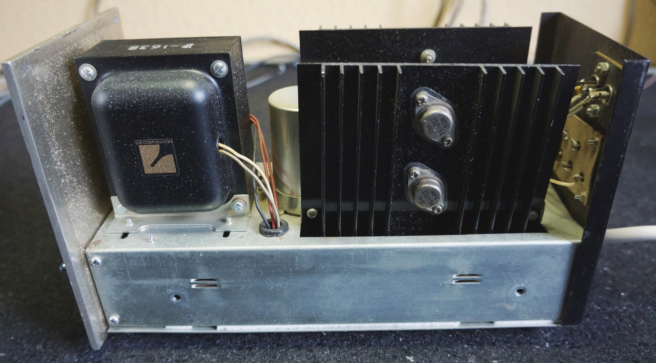

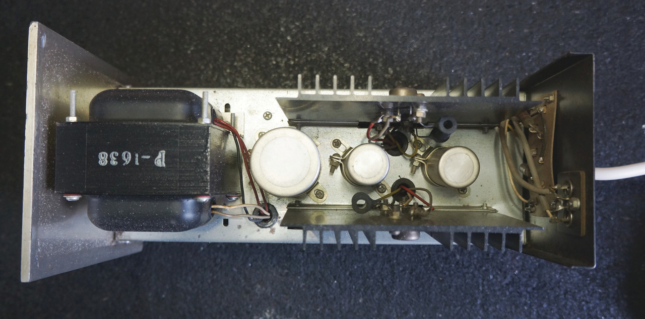

Über diese kleine Endstufe gibts fast nix im Netz, scheint so ein rares Kleinod zu sein und sollte hier dann doch mal gezeigt werden.
Sie spielte aber nur verzerrt, die Anschlußklemmen sind alles andere als gut und da es kein SM dafür gibt hab ich dieTrs alle überprüft und  sechs von ihnen erneuert, die Elkos auf der Platine flogen alle raus LOL und die Anschlußklemme wurde durch eine von nem Sonyreceiver ersetzt.
Selbstredend alles Rückbaubar aber ich glaub nicht das, dass passieren wird.

Darfst Du. Tatsächlich über die bay. Kannte nur "keiner" (ich vorher auch nicht). Der Vorbesitzer hatte sie über Jahre an 230V betrieben, was sie, zumindest bis zu meinem Erwerb auch unbeeindruckt überstanden hat. Ich habe das dann sofort auf 100V rückbauen lassen. Lief bei mir dann auch zwei Jahre ohne Probleme, bis die Folgefehler dieser Überlastung (?) auftraten. Aber Karsten hat's dann ja souverän in den Griff bekommen. Das Teil scheint eine der ersten Transen zu sein, die Luxman gebaut hat. Material dazu gibt es nur auf Japanisch. Selbst Kühnhold war das Gerät unbekannt. Völlig crazy "waren" (jetzt umgebaut) die LSP-Terminals, eine Art Klemm-Spreiz-Mechanismen, die zwar "ursprünglich" als revolutionär gepriesen wurden, aber (verchromt/vernickelt... o.ä.) alles andere als festen Kontakt zu den DIN Lautsprecherkabeln meiner Mirsch boten. Ist eigentlich ein Sammlungsstück, aber bei mir sind alle Sammlungsstücke eben auch in Gebrauch.
