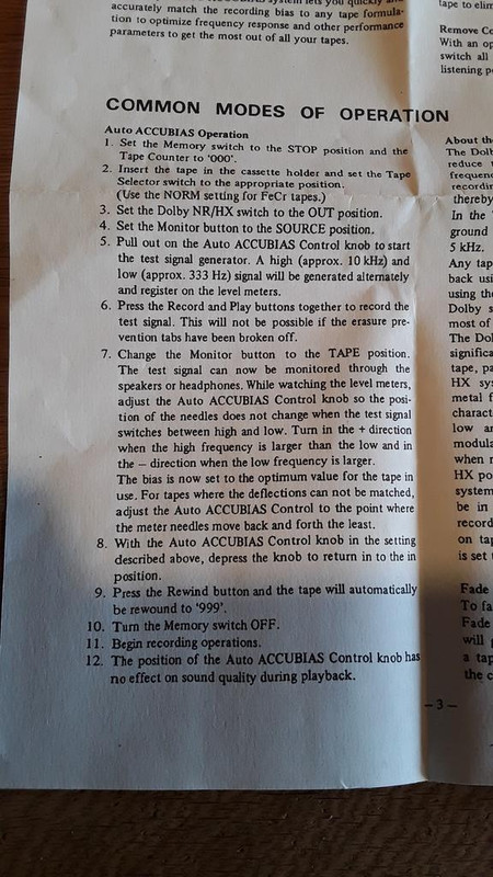

Hallo Siggi,
Hier mal die Anleitung zum TA 2060 :
[Bild: 15727029394341381254127.jpg]
Hier habe och nochmal den Teil zur Bias Einmessung größer fotografiert :
[Bild: 15727030553412141677580.jpg]ü
Ich finde es etwas umständlich formuliert  und übersetzte es mal frei, wie du ein Kassette einmessen kannst :
Drücke Play / Record und schalte den Monitorschalter auf "Tape" also Hinterbandkontrolle.
Jetzt ziehe den Bias Drehknopf heraus und du hörst abwechselnd ein 10 kHz umd ein 333 Hz Signal.
Jetzt stellst du den herausgehobenen Bias Regler so ein das die VU Meter die geringste Pegeldifferenz anzeigen.
Dh. deren Position soll sich im Idealfall bei den verschiedenen Frequenzen nicht unterscheiden.
Das war's schon - in der gefundenen Position ist die eingemessene Kassette nun bereit zur Aufnahme !
Im folgenden Video siehst du es auch nochmal. Der Typ dreht erst mal den gezogenen Regler hin und her um die Veränderung bei VU Ausschlag zu zeigen. Dann stellt er ihn so ein, das der geringste Unterschied im Ausschlag vorhanden ist :
  • SiggiK
Edit : Lt Anleitung von Onkyo macht der Typ aber einen Fehler, denn er hat Dolby nicht ausgeschaltet  Oldie
