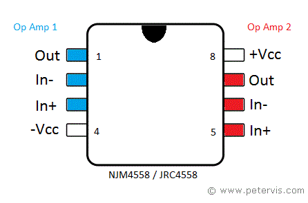

Mess doch mal zwischen Pin 4 - und Ground Pin 8 + und Ground die Spannung Matse, da sollte bei diesen OPAs die Betriebsspannung anliegen.
[Bild: njm4558-jrc4558-pinout.gif]
Ca. 6 Volt liegen an den OPVs an (also im zulässigen Bereich).
