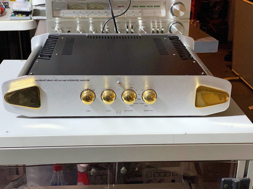

Ich habe einen Alchemist Nemo auf meinem Tisch.
Der benötigt als erstes einmal ein neues Paar Cinch Anschlüsse, weil bei einem die innere Isolierung gebrochen ist. Das ist ein 4er Komplettblock mit Printmontage.
Jetzt habe ich schon etwas im Netz gesucht, aber noch nichts passendes gefunden, was baugleich ist.
Ich könnte natürlich auch einzelne Cinchbuchsen verbauen, die Metallgrundplatte lässt das ja zu. Aber halbwegs original wäre eben schöner.
Hat schon mal jemand so sowas in brauchbar gefunden und evtl. auch schon mal geordert?
Das fiese an der Sache ist, das ich den Nemo komplett zerlegen muss, um diese Cinchbuchsen zu wechseln.

Ich habe nun einzelne Cinch Buchsen bestellt und werde alle umbauen, damit es einheitlich aussieht.

Mann oh mann...was für eine scheiß Arbeit und Fummelei mit den Cinch Buchsen.
Nach Rücksprache mit meinem Bekannten, habe ich doch nur die defekten Buchsen erneuert und der Rest bleibt original so drin.
Nicht sonderlich schön, dafür aber selten und funktionsfähig. Der Brumm der vorher durch die defekten Buchsen da war, ist damit auch behoben und das war Prio 1.
Gruß André

Ich musste ALLE am Camtech Vollverstärker (Audiolab 8000A) machen... Und das auch noch unbezahlt. ;-) Dreckjob.
... ganz links musst Du leider nochmal ran.

Hier noch mit den Schraubkappen, die mehr Schein als alles andere sind.
Stimmt...die eine Rec Buchse schaut auch nicht mehr prickelnd aus.
