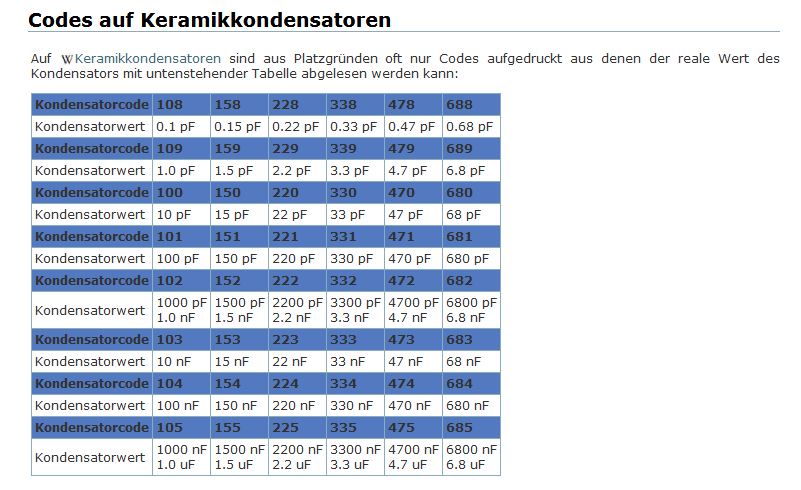

Ich hab da noch eine 2te Frage zum Schaltplan.
Im Plan sind für einige Kondesatoren nur der Wert angegeben z.B. C9 /104.
Für andere sind Werte in pico oder Mikrofarad angegeben.
Ich gehe davon aus das für alle Kondesatoren ohne diese Angabe dann
nanofarad gilt?
Seht Ihr das auch so, Annahme ist gut, bestätigung ist besser.
Gruß Luminary

Danke Karsten, das hilft.!
