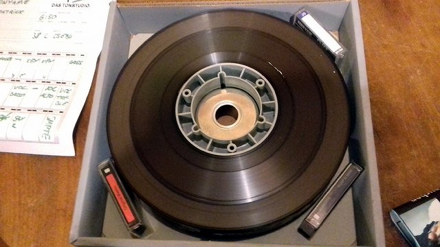

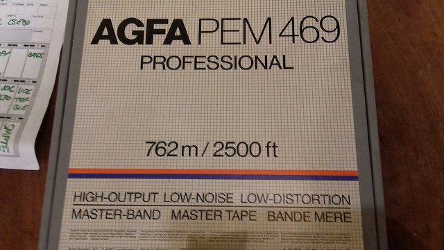

Hallo in die Runde,
ich habe hier ein 30 Jahre altes 2 Zoll, 24 Spur Band. Darauf sind A- und B-Seite einer Single verborgen, die ich gerne digitalisieren würde.
[Bild: band1.jpg]
[Bild: band2.jpg]
[Bild: afri.jpg]
Wäre supernett, wenn mir hier jemand in irgendeiner Form weiterhelfen könnte.

Bei solchen Bändern ggf mal den Studiozeugs Thread ansehen. Wird's wohl keine 20 Leute geben die da noch Zugriff auf die notwendige Bandmaschine haben. Und es gibt ähhh gab ein Forenkonserven-Projekt wo ähnliches eine Rolle spielte.
Hilfreich wären sicher auch folgende Infos - die sich auch auf einem Beipackzettel befinden müssten:
A) Aufgenommen in welchem Studio?
B) Aufgenommen auf welcher Maschine (Studer/Tascam/Otari usw.)
C) Rauschunterdrückung? Dolby A / DBX 1 / DBX 2 oder keine?
und dann noch
D) Bandlagerhaltung, ggf muss das Band vor dem Abspielen gebacken werden um die Beschichtung zu fixieren. Betrifft ca 30 bis 50 Prozent der Bänder aus dieser Zeit, wobei ich meine. dass Agfa eher weniger betroffen ist. Insbesondere Ampex und Scotch sind problematisch.

Das Band lag die letzten 30 Jahre im Karton, mehr weiß ich zur Lagerung leider nicht.
Auf der Spule befinden sich mehrere Aufnahmesessions. Vermutlich 4x zusammengesetzt, unterschiedliches Bandmaterial (unterschiedliche Färbung).
Speziell zu den beiden Stücken um die es geht, ist keine Dokumentation vorhanden. Die Laufzeit der Stücke sind 4:38 und 4:35 laut Angabe auf der 7".

Ich weiß nicht, ob ich schon schrieb, aber ohne jemanden zu buchen, der wirklich Ahnung davon hat, wie man mit so einem Band in unbekanntem Zustand umgeht, kannst du es ebensogut direkt wegschmeißen.
Die 250 sind eher Minimum, weil sowohl Aufwand als auch technische Ausstattung ziemlich irre sind.
Und die Zeit arbeitet in dem Fall leider auch nicht für dich. Dabei macht die Sache, dass es offenbar noch unterschiedliches Bandmaterial ist, es nicht gerade einfacher.

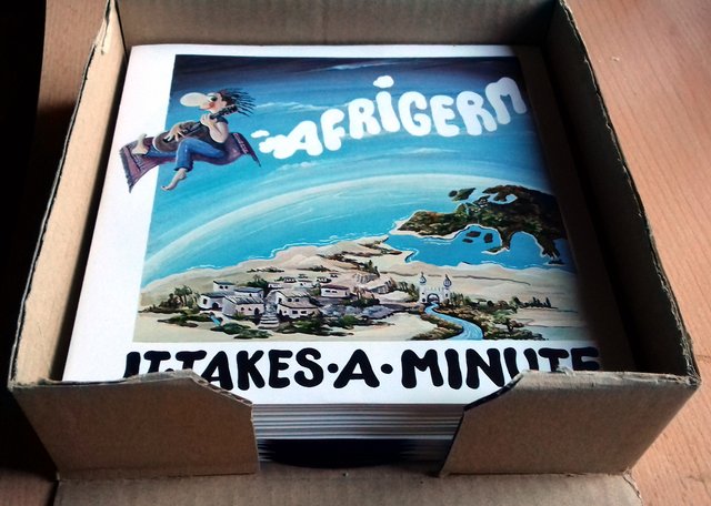

Nur mal so;
ist da oben nicht ein Karton mit Singles zu sehen?
Falls ja,
Wenn es zum Bleistift 10stk. wären.
Foren-Tombola (is ja bald x-mas)
100 Lose a 5,-€
Ziehung erst nach Ausverkauf.
Jeder Loskäufer bekommt die Option auf eine spätere CD.
Floet
