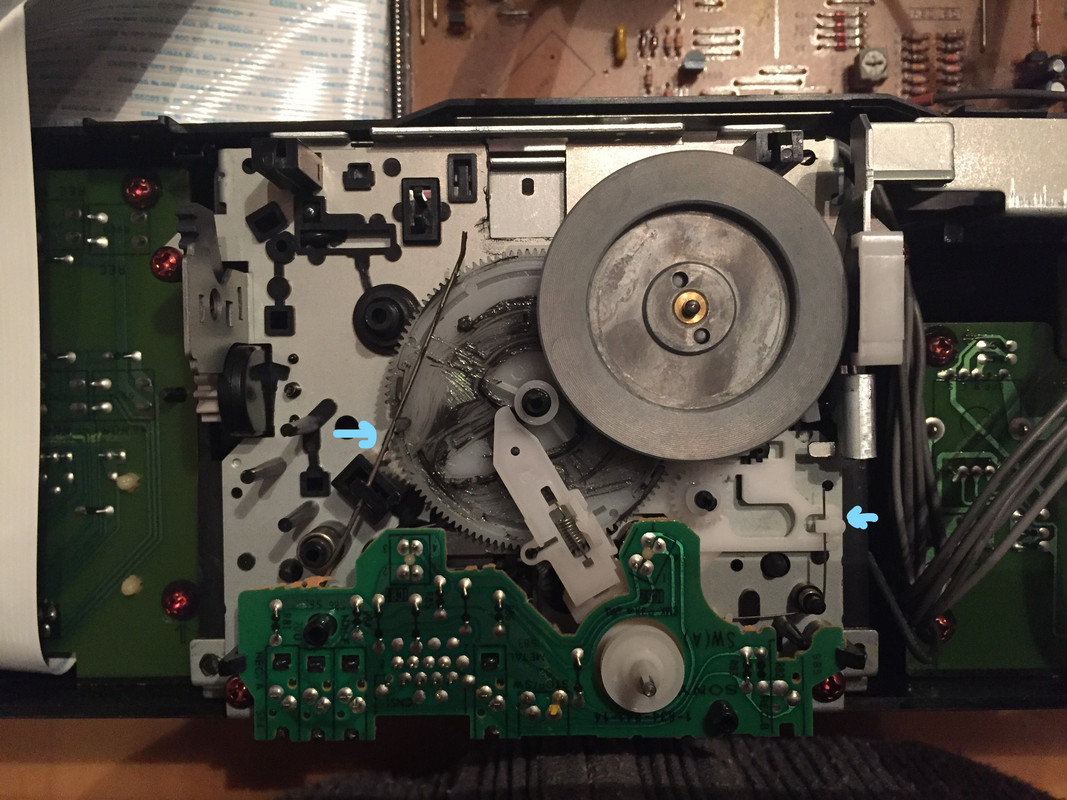

Ich habe meines dann gefixt, in dem ich die Zungenschalter am oberen Laufwerksrand gereinigt und vorsichtig RICHTIG eingefähdelt habe.
Dann ging es problemlos.
![[Bild: RLEvfRh.jpg]](https://i.imgur.com/RLEvfRh.jpg)
Kleine Ursache, große Wirkung...
Guck mal nach, ob die bei dir verdreckt und/oder richtig stehen. Reinigen schadet nicht

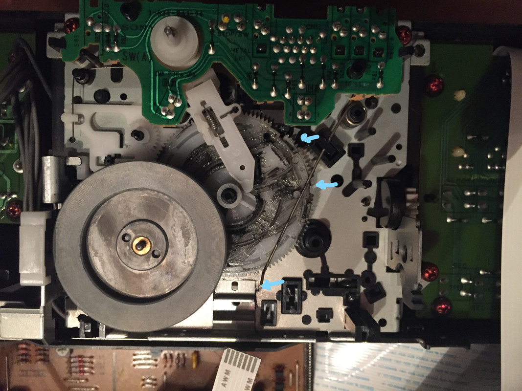

Zuerst habe ich es versucht mit der Steuer-Scheibe, die in 2 Stellungen einrasten kann.
Falsch liegt sie, wenn 2 Schlitze rechts zu sehen sind und die Köpfe nach oben gedrückt werden. Eigentlich logisch, weil dann geht der Deckel nicht auf. ;-)
Dann habe ich das korrigiert, richtig ist es, wenn nur 1 Schlitz zu sehen ist, d.h. man es um 180 Grad mit dem großen Kaptan-Rad weitergedreht hat.
Dazu den weißen Riegel drücken um das Ganze zu entriegeln. Dann sind die Köpfe in der Parkposition unten.
Nachdem ich diesen Fehler ausgeschlossen hatte, tat sich aber immer noch nix (keine Wiedergabe, es rotierten nur die Motoren/Riemen 3-mal in verschiedene Richtung).

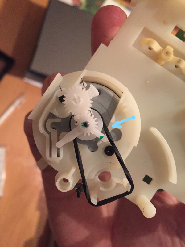

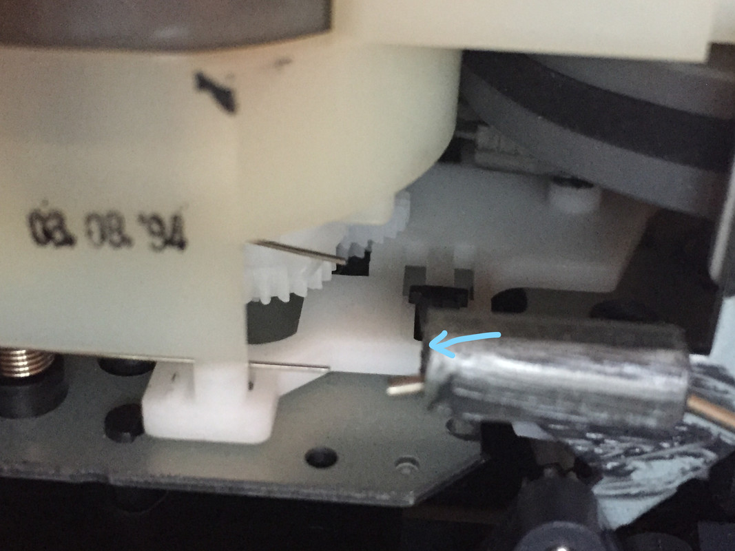

Also dachte ich mir, da ist beim Einfädeln der Riemen irgendwas verrutscht.
Und siehe da, am Antrieb der auf dem oberen Teil montiert wird, war der Plaste-Zahnradaufsatz wenige Millimeter dezentriert.
Falsch sieht es so aus:
Und richtig sieht es so aus, gut zu erkennen an den grünen Punkten auf den Plasteteilen, die müssen zwischen der Führung sein!
Ich denke, das ist passiert als ich das Ding abgehoben habe oder beim ersten mal Einfädeln des Riemens.
Danach war dann Sendepause. Aber ich habe es ja zum Glück noch gefunden.
Beim Zusammenbau muss man dann nochmal scharf hinschauen, ob die Zahnräder vom oberen mit dem unteren Teil eine Verbindung eingehen.
Mit Gefühhhl und dann wird das schon. Ich hoffe die Bilder helfen anderen Bastlern irgendwann und ich selbst kann beim nächsten Mal hier wieder reingucken.
