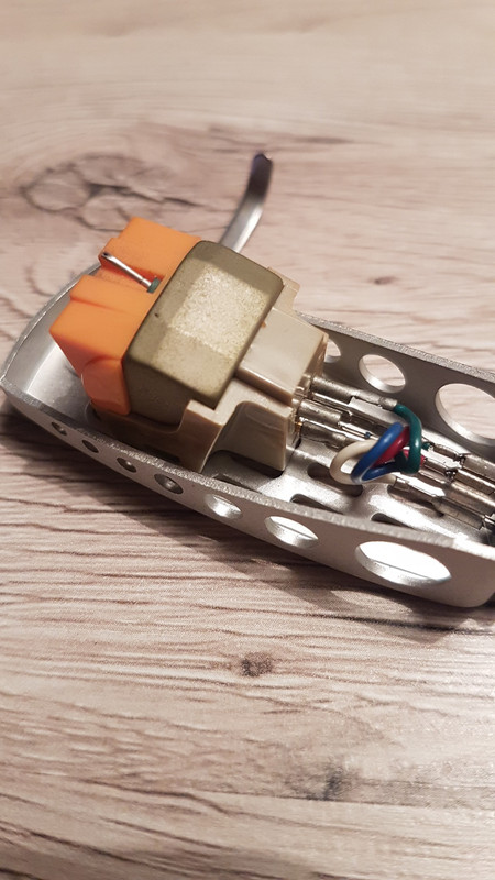

ich hab einen kleinen Technics SL - Q2 bekommen auf dem das System Montiert war.
Ich kenne den Hersteller nicht und so kann ich auch nichts erkennen.
Es funktioniert und ist ein MM das wars dann aber auch schon was ich weiß.
Jemand eine Idee ? eventuell mach ich es mal vom Headshell ab, vielleicht steht da ja was.
Danke schonmal...
[Bild: ta-unbekannt-1.jpg]
[Bild: ta-unbekannt-2.jpg]
[Bild: ta-unbekannt.jpg]

Ich kenne den TA auch nicht, aber evtl. wirst du schlauer, wenn du ihn vom Headshell abnimmst*. Auf der Oberseite könnte ein Hersteller und/oder Modell zu finden sein (muss aber nicht). Ich würde annehmen, dass das ein Standard-MM ist. Kann auch schon eine Nachbaunadel sein, da keine Bezeichnung drauf steht...aber auch das muss nicht so sein.
*Kenntnisse der anschließenden Mon-/Justage setze ich voraus. Floet
Im Original war da ein Technics EPC-207C verbaut. Das war richtig gut bei diesem Dreher. Gibt es noch zu kaufen mit Nachbaunadeln. So zwischen 60,-/80,-. Würde ich mir holen. Oder Du gönnst Dir gleich ein AT120Eb oder AT540ml. Eine Preisfrage. Aber das 120er ist schon gut. Vielleicht bekommst Du das alte 120E oder 120E/II noch.
