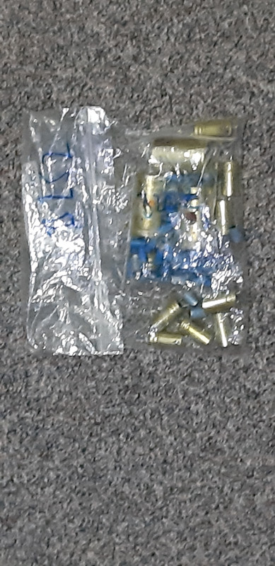

Relativ günstig hab in der Bucht einen B252 erstanden, den ich hier in der Gegend abholen konnte.
Das Gerät machte erstmal keinen Mucks, zuhause stellte ich fest, daß zwei Sicherungen durch waren.
Da dies selten ohne Grund passiert, fiel mein Verdacht auf die berühmt berüchtigten Frakos
[Bild: e70akxT.jpg]
Bingo....
[Bild: RLZuuuI.jpg]
Bei den blauen Philipsen hab ich auch kein gutes Gefühl
[Bild: 3Ur3NE8.jpg]
Mal nachmessen - ca. 20% hatten zumindest noch die Hälfte der ursprünglichen Kapazität:
[Bild: Ci9j6W2.jpg]
die meisten kamen jedoch so daher:
[Bild: YuIjprt.jpg]
also raus mit dem ganzen Plunder:
[Bild: hZDce4M.jpg]
und hier darf er sich nun einreihen - ein schönes Gerät und optisch wirklich in tadellosem Zustand
[Bild: 85BOlPq.jpg]
