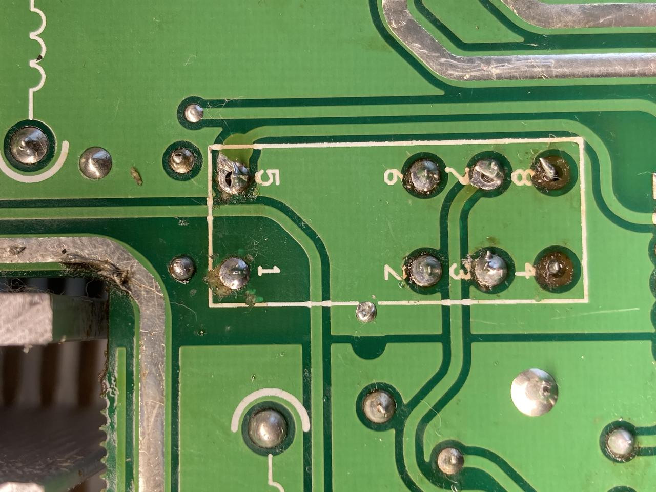

So. Abschluss (!!!) dieses Threads.
Interessant, wie so etwas hier im Forum Auswüchse des sich-selbst-Beschäfitgens erzeugen kann.
Die für die Nachwelt wichtigen Dinge:
  • Im Bereich Endstufe gibt es zwei kleine 470uF/16-Elkos. Ich nehme mal an Bootstrap oder irgendsowas ähnliches.
    Die hatten relativ hohen ESR und sahen nach Leckstrom aus.
    --> Ausgetauscht
  • Vor der Endstufe gibt es nochmal zwei 470uF/63V -- da ist der kleine WIMA 1uF/63V MKP witzigerweise parallelgeschaltet.
    Auch getauscht -- ich nehme mal an, dass das die einkopplung zur Endstufe ist.
  • Wichtig: Das Ding sieht zwar sehr säuberlich aufgebaut aus, ABER: SEIT BEIM LÖTEN VORSICHTIG!!! Die Platine in dem Ding ist so schlecht, dass beim einfachen Auslöten von Kondensatoren sich die Lötaugen lösen und die Platine zerfällt.
    Ganz üble Qualität!
Immerhin scheint das Ding jetzt stabil zu laufen.
Over and out
Harald
