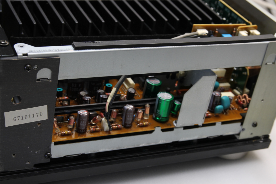

Links das Frontend der Endstufe, rechts hinter dem Blechwinkel die Phonostufe.

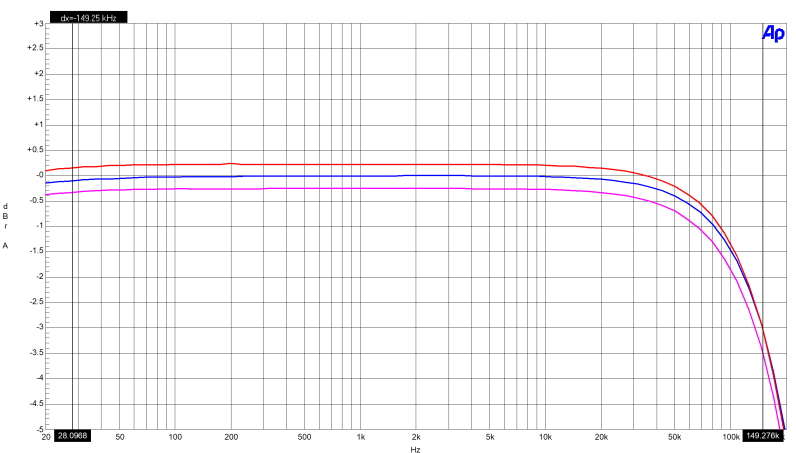

Frequenzgang, 1W , 8R, von Oben: links, rechts, rechts mit Direktschalter.

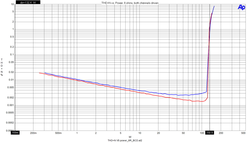

THD&N vs. Power, 8R , 1KHz. Stromaufnahme max. 480W. Teile der kleinen Differenz gehen auf das Konto des schlappen Relais.
