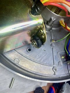

Benötige 2 solche Gummiteile, welche an meinem Denon DP 2000 den Trafo vom Gehäuse abkoppeln. Durchmesser ca 20 mm höhe 12....15 mm 6er loch. Zumindest ähnlich.
Habe schon das I-Net auf den kopf gestellt, leider ohne wirklichen Erfolg. Es können auch gern Silikonteile sein.
Vielleicht hab ihr ja eine Idee.

Kannst mal bei ebay unter "Modellbau Gummidämpfer" gucken, da gibts endlos viele verschiedene, für RCautos, Drohnen und all so nen Kram, vielleicht findest du da was in der passenden Grösse...

So habe kurz entschlossen in den saueren Apfel gebissen und mir meiner Meinung nach das "Optimum" bestellt.
Taica Silicone Bushing B1 Kostenpunkt ink. Steuer knapp 15 Euro pro Stück! schluck
Die Lösung aus dem Modellbau (Drohne) da war das Gewicht des Trafos zu hoch. Und irgendwelche Gummiteile wären sicherlich gegangen aber optimal entkoppelt wäre es nicht gewesen. Zumal der Trafo an Laufwerk direkt befestigt wird. da sollten keinerlei Schwingungen übertragen werden.

Das ist eine Rolle. Wie soll die Schwingungen dämpfen, wenn die Hülse durchgängig ist?
Ich hätte mir was aus dem Link von nmk ausgesucht. z.B.

Nein, das ist keine Rolle, wie auf der Zeichnung ersichtlich. Das kommt schon dem Original sehr habe. Die Teile im Link von nmk sind leider alle viel zu groß!

Der Trafo sitzt dann auf dem "14er" Durchmesser und ist somit entkoppelt.
