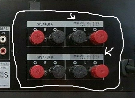

Leider waren die Bilder im Netz dazu sehr undeutlich.
Du kannst zum Beispiel je ein paar 8Ohm Boxen an den Boxenausgang A und B legen.
Bei 4Ohm Boxen geht das nicht, sondern du mußt sie zwischen den Ausgängen brücken. Wie genau steht hinten an den Klemmen, oder in der BDA.
Hast du das bedacht?

So wie ich das sehe, steht dort nichts von brücken, da steht das was an vielen Verstärkern steht: Wenn a+B angeschlossen werden, 8-16Ohm, wenn nur A angeschlossen wird, 4-16Ohm

Hab eben nochmal die Bed.Anleitung studiert.
Alles richtig....und ja es ist nur 1 Paar 4Ohmer
