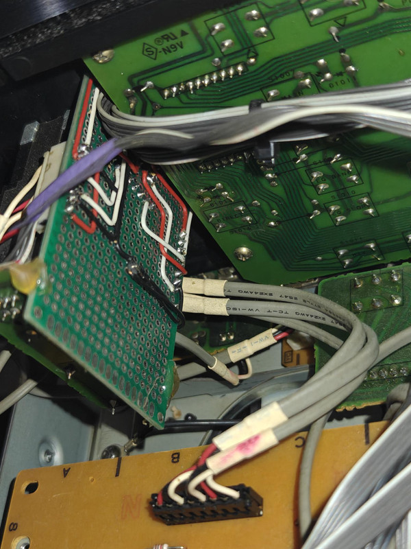

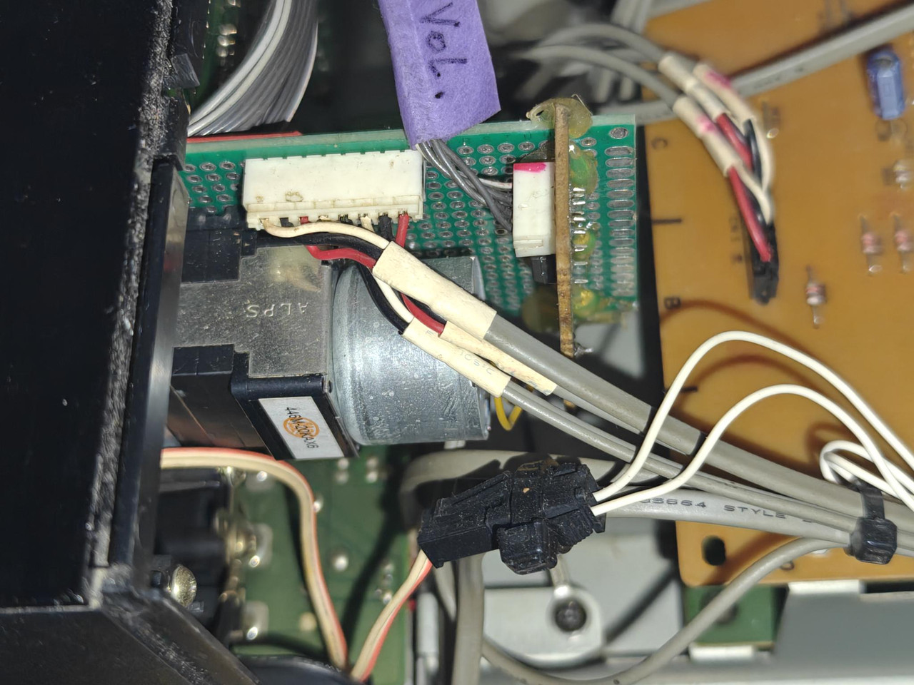

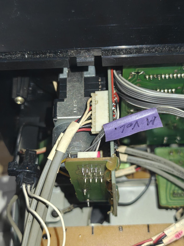

6fach poti von Alps mit Stellmotor sind zu bekommen (mit Stellmotor)
Ich hab das Teil auf einer Lochplatine verdrahtet und funktioniert einwandfrei.
