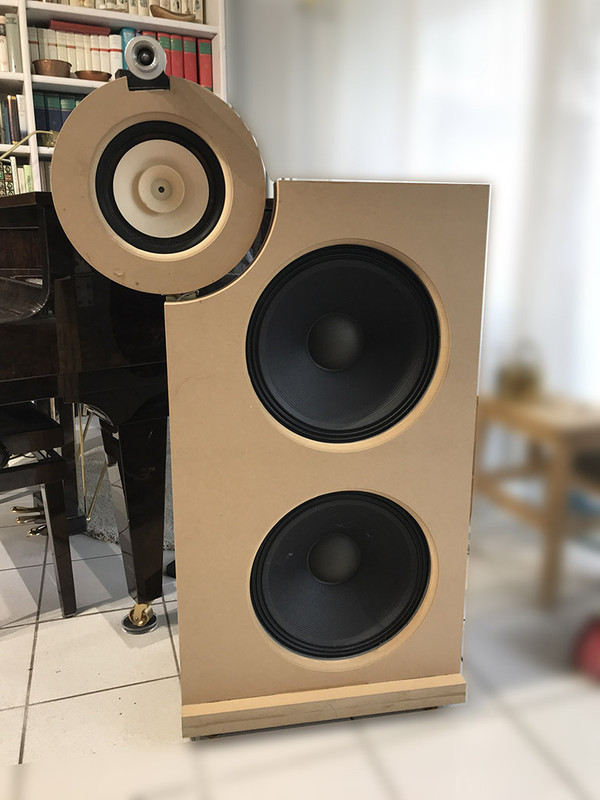

Guten Abend zusammen,
nein, ich bin kein Aluhutträger oder Esoteriker. Aber leider wird demnächst ein Herzschrittmacher und Defibrillator implantiert und die Dinger sind ausgesprochen empfindlich nicht nur gegen magentische und elektrische Wechselfelder (E-Motoren, Wechselrichter etc.) sondern leider auch gegen Magnetfelder von Permanentmagneten. Tatsächlich kann man die Geräte durch Anhalten eines Magneten komplett abschalten, was dann sehr unschön werden kann...
Jedenfalls stehen bei uns mitten im Wohnzimmer meine Selbstbau-Schallwände. Und die dort verbauten Lautsprecher sind natürlich komplett offen, ohne Gehäuse drumherum, welches einen Mindestabstand zu den fetter Magneten sicherstellen würde. Bei 2x 15-Zoll und je einem Fostex 206EN Breitbänder pro Seite kommt einiges an Magnetmaterial zusammen und damit auch an Feldstärke. Meine bessere Hälfte, die das Implantat bekommt, ist deswegen - nachvollziehbar - sehr beunruhigt. Ich habe also versprochen, mir schnell eine Lösung zur magnetischen Abschirmung einfallen zu lassen. Fertige Abschirmdosen für diese Magnetgrößen habe ich noch nirgends gesehen und auch Kompensationsmagnet in den Größen habe ich bisher nicht gefunden.
Deshalb ein paar Fragen:
- gibt's ein emempfehlenswertes Messgerät für die Magnetfeldstärke?
- wie groß muss der Messbereich sein, viele billige EMR-Messgeräte messen bis max. 999 MikroTesla - reicht das?
- wie Abschirmen, wenn ich keine passenden Kompensationsmagnete finde?
- Reicht ein ferromagnetisches Blech, eng um den Antrieb der Lautsprecher gebogen?
Tut mir leid, dass ich die vielen Fragen stelle, aber die Situation kam etwas überraschend für uns und mit den "Nebenwirkungen" von Lautsprechern hatte ich mich vorher echt noch nicht beschäftigt...
Wenn jemand vielleicht selbst schon Erfahrungen hat, bitte her damit.

Abschirmbecher wären wohl noch am ehesten bezahlbar/realisierbar. Versuch es mal hier, die stellen wohl solche Becher her und haben standardisierte Größen lagergängig, evtl. können die Dir weiterhelfen: Sekels
Ein gewisses Streufeld nach vorne, durch die Membrane wird allerdings kaum zu verhindern sein.
Was die zulässigen Grenzwerte angeht > VDE 08448-3-1. Für die soweit ich weiss ungünstigste Gerätekategorie 1 (eingeschränkt störfest) müsste die Grenze dort bei 92µT liegen, schau aber besser selber noch mal nach. Wäre in dem Sinne auch ganz gut zu wissen unter welche Gerätekategorie nach VDE das Implantat Deiner Frau fällt, dass müsste man Ihr eigentlich mitgeteilt haben.

Wenn wir hier technisch helfen sollen, dann hilf uns doch auch:
Die Größenangabe "15-Zöller" hilft leider bei der Suche nach Kompensationsmagneten nicht weiter.
Einen passenden Magnetring für den Fostex habe ich innerhalb von 2 Minuten gefunden - hier gehen 140 Millimeter, zur Not auch 120, was eigentlich ein gängiges Format ist.

vielen Dank für die Antwort und den Link. Das Angebot von Sekels ist ja recht umfassend. Ja, wir bekommen sicher noch die genauen technischen Daten und Grenzwerte für das Implantat. OP ist wahrscheinlich nächste Woche. In der med. Literatur werden völlig unterschiedliche Einschätzungen gegeben. Ich denke mal, jeder, der irgendetwas zum Thema publiziert, geht auf Nummer Sicher, um sich unangreifbar zu machen.
Dass ich das Feld nach vorne nicht eleminieren kann, ist klar. Aber wenn ich die seitliche Ausdehung und die hinter den LS reduzieren könnte, wäre das schon prima.
Ben

Da die Stärke des Magnetfeldes eines Dauermagneten mit der Entfernung wirklich sehr stark (bzw. quadratisch) abnimmt, würde ich einen 20-Zentimeter-Sicherheitsabstand zu den Lautsprechermagneten für mehr als ausreichend erachten.
Ziel des Ganzen ist, daß ein Mensch mit seinem Oberkörper nicht mehr direkt mit den Lautsprechermagneten in Berührung kommen kann.
(Anmerkung: Durch den Lautsprecherkorb ist ein ausreichender Sicherheitsabstand NACH VORNE bereits gegeben!)
Mein Vorschlag wäre daher der Folgende:
Einfach mittels einiger weniger dünner Kanthölzer eine Art "großen Käfig" konstruieren, der hinten (über den Dauermagneten) auf die Lautsprecherschallwand montiert wird. Und dieser "Käfig" soll ganz einfach SO konstruiert sein, daß sich ein Mensch mit seinem Oberkörper den Dauermagneten nur noch auf zwanzig Zentimeter nähern kann (Beispielsweise wenn man hinten an den Schallwänden vorbeigehen würde.).
Oder:
Pro Schallwand eine große Holzplatte, die in der Breite alle Magnete seitlich um mindestens zwanzig Zentimeter überragt, in Verbindung mit vier Kanthölzern hinten (parallel zur Schallwand) montieren. Und der Abstand dieser Holzplatte zur Dauermagnet-Rückseite soll natürlich (mind.) 20 Zentimeter betragen.
(Natürlich gäbe es hier hinsichtlich der ästhetischen Ausführung unzählige Möglichkeiten.)

vielen Dank. Die 15er, sind Eminenz Beta 15-A (125 mm Magnetdurchmesser). Meine erste Suche nach Kompensationsmagneten hat mich immer nur zum Ergebnis "nicht lieferbar" oder zu Kleinformaten geführt. Seitdem es keine Röhrenmonitore mehr gibt, macht sich praktisch niemand mehr Gedanken um eine Abschirmung der Lautsprecher. Ich ja bislang auch nicht.
Kompensationsmagneten verändern den magnetischen Fluss im Luftspalt, soweit ich das in Erinnerung habe. Außerdem sollten die von der Feldstärke her wohl in etwa mit dem LS-Magneten vergleichbar sein. Das ist doch auch bei gleichem Durchmesser nicht automatisch gegeben, vermute ich mal?

Ben, ich lese diesen Faden schon die ganze Zeit.
Stell doch mal bitte Bilder von deinen Lautsprechern ein.
Ich stelle mir die brutal groß vor.
Beste Grüße Jianni.
