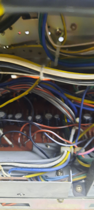

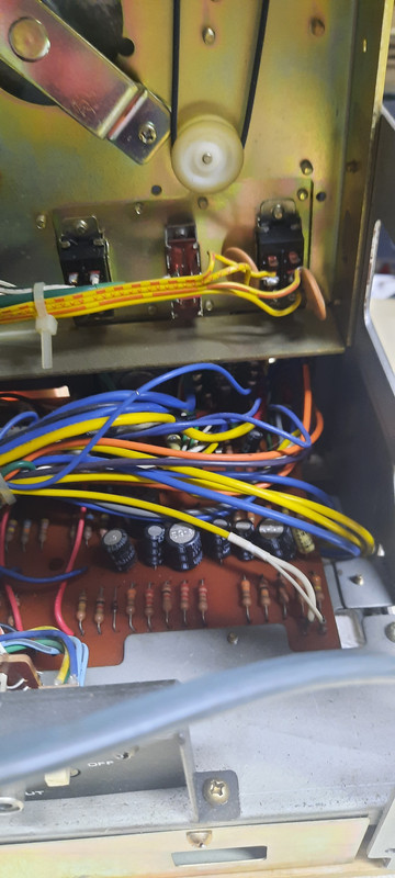

Ich habe jetzt erstmal die zwei Riemen bestellt.
Dann auch geöffnet um auch die zwei Riemen sehen zu können. Und siehe, ein langer von oben und ein kleinerer zum Zählwerk.
