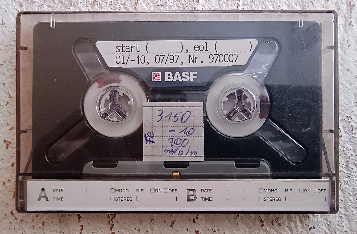

  1. W&F Messband 3150 Hz, -10db, 200 nWb/m

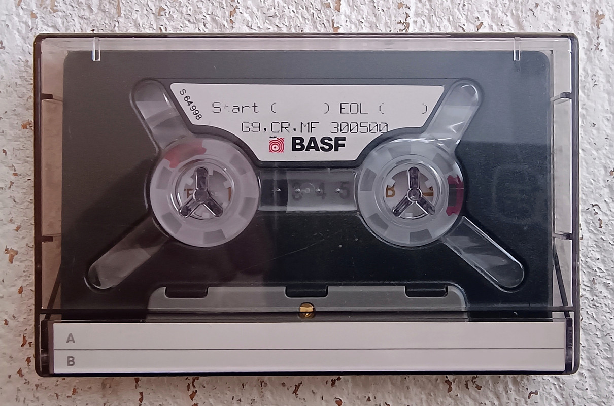

  3. G9, CR, Multifrequenz 70/250/10.000 Hz = -10 dB / 200nWb/m)

W&F ist klar.
Aber was Messe ich mit den Kassetten 2 und 3?

Ich bin immer etwas skeptisch, in wie weit es sinnvoll ist, Jahrzehnte alte Messkassetten und Bezugsbänder zu verwenden.
Das Bandmaterial altert, das aufgenommen Signal verliert unweigerlich an Pegel und Qualität.
Wenn man es wirklich genau nimmt, wird man damit keine vernünftigen Ergebnisse erzielen.

Von Multifrequenzcassetten halte ich persönlich gar nix.

Wenn Nr1 noch was drauf hat und zudem nicht beim Abspielen zerfällt, gibt es auch keinen Grund, es nicht für die Justage herzunehmen.

Band 3 ist eher unnötig, denn Rec & Play EQ wirst du als Anfänger wohl nicht einstellen wollen oder können. Wobei das auch vom Instrumentenpark abhängt.
die dritte Cassette laesst sich mehrfach verwenden ;-)
Die Frequenz sieht nach Gleichlauf und Bandgeschwindigkeit aus. Anhand des Pegels koennte man bei der Frequenz noch die Wiedergabeentzerrung ueberpruefen. Die ist allerdings selten einstellbar. Und dann kann man damit auch noch die Senkrechtstellung des Kopfspaltes pruefen. Bei 3kHz geht das schon.
