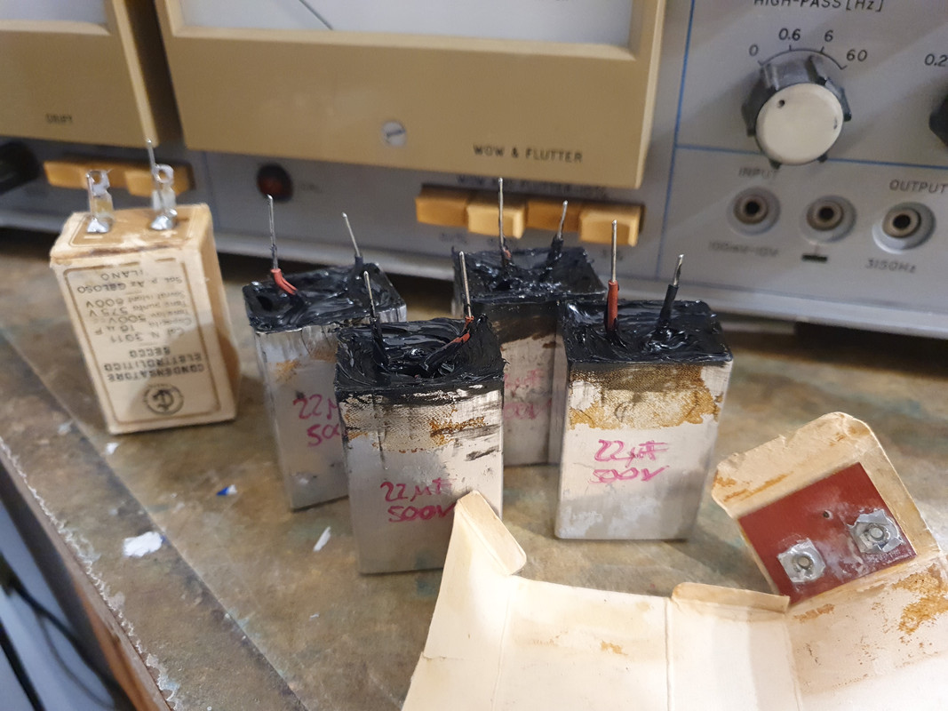

ich fülle gerade einige historische Kondensatoren neu...zum Vergießen habe ich jetzt Sikaflex 554 genommen, da 252 leider im Markt nicht mehr vorhanden war, weil 554 jetzt der Nachfolger sein soll.
Zu meinem Erstaunen habe ich festgestellt, dass hier nicht wie beim Vorgänger die Leitfähigkeit ausgeschlossen wurde, sondern nur zur elektrischen Leitfähigkeit keine Angabe da ist.
Ein Blick ins Datenblatt sagt: völlig anderes Material - silanterminiertes Polyurethan (STP).
Dummerweise habe ich nun schon 10 Stück neu verfüllt, ohne mir davor Gedanken zu machen.
Wer von Euch ist chemisch bewandert und weiß ob das Zeug leitfähig ist oder nicht? Multimeter an den Kleber halten ist wohl sinnfrei

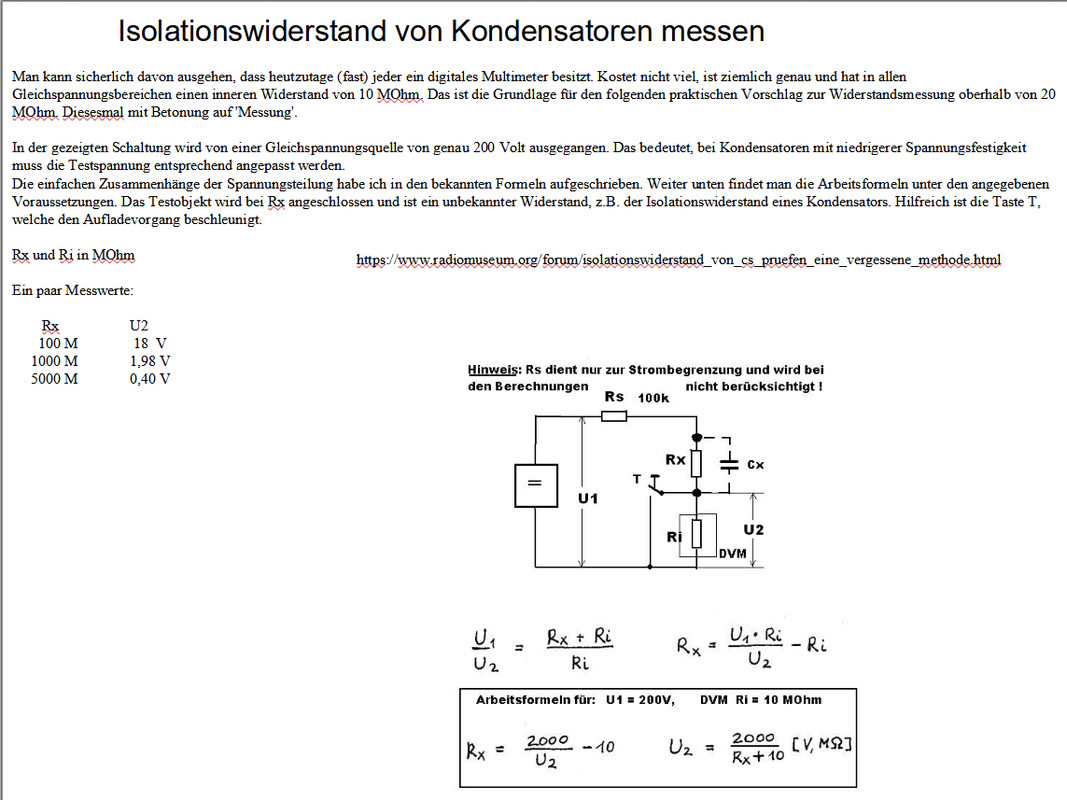

mit Multimeter einfach Widerstand messen....das genügt hier nicht. Die meisten Multimeter können nur bis 10 MOhm messen, wenige bis 20 MOhm (oder etwas mehr).
Der Isolationswiderstand von Kondensatoren muss aber wesentlich grösser sein, und zwar bei der Nennspannung des Kondensators gemessen, mehrere hundert Megaohm!. Wir reden hier von der Mindest-Anforderung > 200 MOhm bei 500 V Nennspannung.
Wenn der eingebaute eigentliche Kondensator (ohne die Vergussmasse) für sich allein bereits die Isolationsanforderung für 500 V erfüllt und die Vergussmasse nicht mit leitenden Teilen (z.B. an den Zuleitungen) des Kondensators in direkten Kontakt kommt, wird es gehen. Hat aber die Masse leitend Kontakt zu den Zuleitungen an den Anschlüssen zum eigentlichen Kondensatorbauteil hätte ich Bedenken.
So ginge es allerdings mit einer Spannungsmessung mit dem Multimeter, man braucht eine aus Sicherheitsgründen stark strombegrenzte, mit 500 kOhm Serienausgangswiderstand Rs (nicht nur 100 kOhm, wie bei 200V Prüfspannung in der Abbildung), 500 V Gleichspannungsquelle dafür und baut sich folgende Schaltung (aus: radiomuseum.org):
Optimal wäre allerdings die Messung mit einem professionellen Isolationsmessgerät bei einer Prüfspannung von wenigstens 500 V. Es kommt auch ein Isotest 6a infrage ( https://www.saintummers.at/bau/files/iso...9-doku.pdf)
