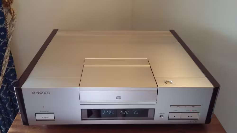

Der CD_Player interessiert mich. Wenn es dann klappt könnte ich den Player erwerben .
Allerdings, der Preis ist heiß .
Soviel ich weiß wurde der Player von Accuphase für Kenwood gebaut.
Mir gefällt Haptik und Optik . Das öffnen des Deckels hat was analoges .
Bitte wer kann Auskunft über den CD_Player geben . (Armin777 ?) .
Meine Fragen vielleicht beantworten :
  • Lohnt sich der Kauf ?
  • Gibt es Probleme zB. mit dem Laser, der nicht mehr verfügbar ist ?
über info's würde ich mich freuen .
Besten Dank

Hi Oracle , zuerst vorab ; ich besitze und benutze den CD Player seit geschätzten 20 Jahren ohne Probleme . Von daher von meiner Seite große Zustimmung . Du musst unbedingt darauf achten das der ORIGINALE Auflagepuck bei dem Player vorhanden ist . Auf etwaige Beschädigungen achten . Ohne Puck ist kein Betrieb möglich !!! Die Fernbedienung sollte auch dabei sein .
Das Gewicht von ca. 20Kg ist bekannt ? Die Lasereinheit ist glaube ich von Sony . Hatte aber noch nie Probleme . Nur am Rande : Als Plattendreher steht hier noch Kenwood L-07D in Vollausstattung als Partner des CD Players .
Hoffe ich konnte helfen
LG - Franz
Danke Franz ,
deine Info hilft schon mal zur Entscheidung . Puck ist dabei .
Meine Skepsis besteht hauptsächlich darin ob ein Laser noch verfügbar wäre .

Laut dieser Liste hat der LD-1 den Sony-Laser KSS-331A. Da müsste sich ja rauskriegen lassen, ob der noch zu beschaffen ist...
EDIT: ebay.de spuckt auf Anhieb 60 Treffer aus, Stückpreis um 50 EUR. Das ist ja ein Lacher, verglichen mit den Preisen, die für manche offiziell nicht mehr erhältlichen Laser aufgerufen werden.
Schöner Brocken, der LD-1.
