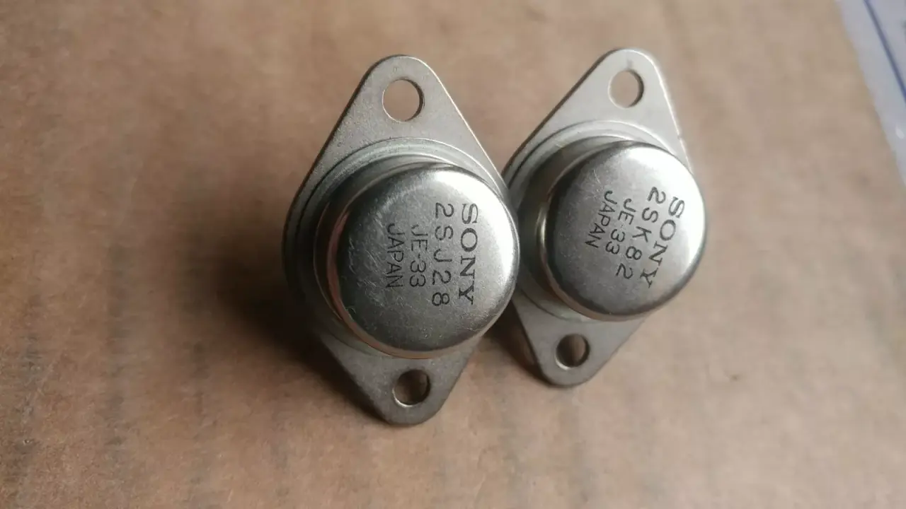

Hat jemand 2x 2SK 82 und 2x 2sj28 rumliegen?
Keine Fakes!!!
Entweder teuer oder nur sehr schwierig!!

Sind die echt?
https://www.ebay.de/itm/362255966787
diese Transistoren wurden exklusiv von (oder für) Sony produziert und sind offiziell seit Langem restlos vergriffen, entsprechend skeptisch darf man sein, wenn ein Anbieter noch eine ganze Schublade voll (mehr als 10 Stck. verfügbar...) auf Lager hat. Darüberhinaus gibt es bei diesem Verstärker zahlreiche Bulletins zu beachten, damit die Neuteile nicht wieder umgehend ausfallen.
Um es kurz zu machen: meiner Ansicht nach sehr wahrscheinlich nicht original und mit Vorsicht zu geniessen, hoffe das Beste aber rechne stets mit dem Schlimmsten.

Alles, was heutzutage an 2SJ28 und 2SK82 als "neu" angeboten wird, sind zu 100% Fälschungen.
