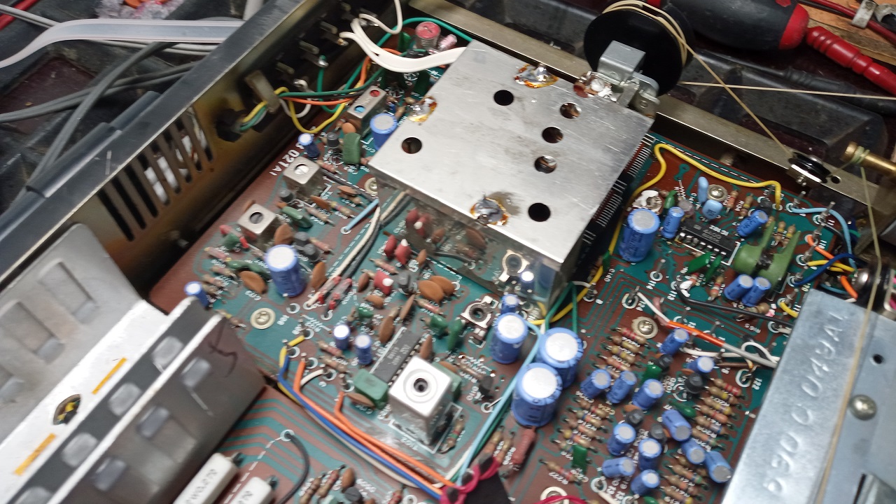

![[Bild: TK-72-Empfangsteil.jpg]](https://i.postimg.cc/256zdgBV/TK-72-Empfangsteil.jpg)
Das ist das Empfangsteil, welches leider auch nicht die seinerzeit übliche Qualität der Alps-Empfänger der japanischen Konkurrenz innehat.
Es wird alles empfangen, jedoch ohne Mutingmöglichkeit und auch nicht so ganz verzerrungsfrei. Insgesamt geht es aber. Gut tut man daran bei der Senderwahl einen leichten Zug weg von der Frontplatte am Tuningknopf auszuüben, dann geht es fast geräuschlos. Das FM-Teil erhielt einen Neuabgleich, nachdem der Drehko gründlich gereinigt wurde.
