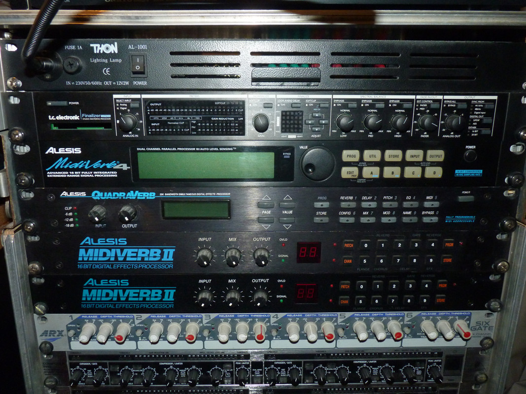

Das hier ist bei mir die Hall Sektion im Outboard....
  • 2 Mal Midiverb 2
  • Quadraverb
  • Midiverb 4
Die komischen Behringer-Dinger sind bei mir wieder rausgeflogen (TTT == Totaler Trash)
Yamaha Rev's sind ganz gut, aber in deiner Anwedung denke ich nciht das richtige.
Wenn Du mit einem Midiverb 2 noch experimentieren willst --- ich habe noch ein drittes hier ......
[Bild: P1100696.jpg]
[-] 2 Mitglieder sagen Danke an ted_am_see für diesen Beitrag:
  • grautvOHRnix, kleiner mann
