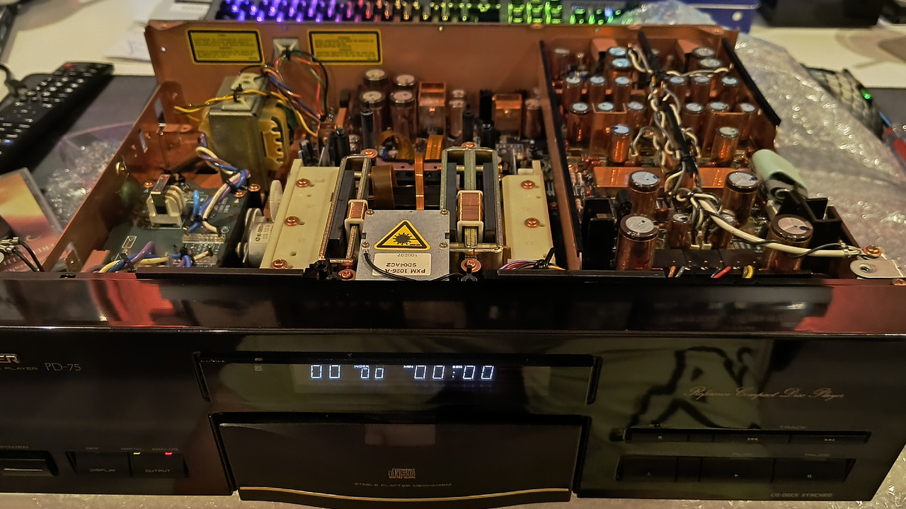

Ich habe einen Pioneer PD-75 Referenz in schwarz der leider einen technischen defekt aufweist.
Die CD Lade wird aus-und eingefahren aber die CD Zentrierplatte dreht sich nicht, es werden demzufolge keine CD´s eingelesen.
Die Frage ist: Gibt es jemanden der soetwas reparieren kann bzw. haben Sie noch Ideen was ich selber noch tun kann?
Was ich schon geamacht habe: Gerät geöffnet, Sichtkontrolle durchgeführt, keine visuellen Beschädigungen sichtbar, alle Antriebsriehmen vorhanden - Mechanisch gängig.
MfG R.Schulz

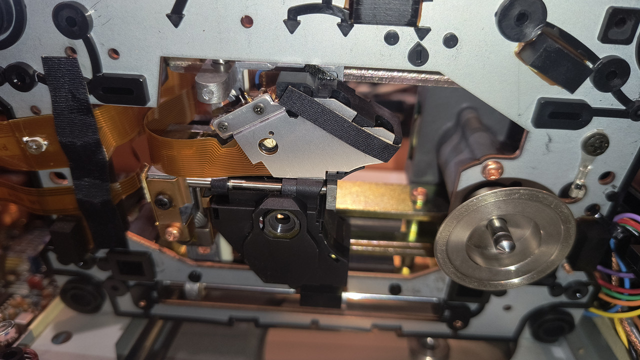

Danke für den Tipp,
die Linse sitzt fest. Es ist auch sonst kein weiteres Teil rausgefallen.
Aber der Teller dreht auch garnicht erst an.

Edit: TEST steht auf der Platine hinten links am Laufwerk. Dort sollten
zwei (!) nebeneinanderliegende weiß hinterlegte Brücken sein.
Ist auf Deinem Photo von der Masseleitung verdeckt. Ist das so?

Ronny schrieb mir, daß er im test-mode alle Servos positiv betätigen
konnte und er nach Ausbau des Laufwerkes doch keine Linse vorfand.
Damit alle etwas von dem Weitergang haben, mache ich hier weiter:
Moin Ronny,
hast Du das Gerät mal vorsichtig über Kopf gedreht/geschüttelt? Oft
kommt dann die Linse zum Vorschein, manchmal klebt sie an einer
Fettschicht der Lademechanik oder hat sich irgendwo verklemmt.
Die Fa. Pioneer sagte "damals", als diese Fehler erstmals auftraten,
"das kann man nicht reparieren, die Lasereinheit muß neu", daher
gibt es die Linse nicht als Ersatzteil.
Ich habe dagegen alle Player, bei denen nur die Linse herausgefallen
war, wieder instandgesetzt, sicher über 50 Stück.
Die Linsen sind nach meiner Erinnerung bei allen Pioneer-Einheiten
die gleichen, ich hatte mir defekte beiseitegelegt, so hatte ich Linsen
als Einzelteile vorrätig.
Wenn Du Deine Linse nicht finden solltest, hast Du nur die Chance,
einen defekten billig-Pioneer als Teilespender zu kaufen.

Ja die Linse ist weg, auch umdrehen, schütteln ect. hat nichts gebracht, Sie scheint nicht ins Gerät gefallen zu sein.
Also Ersatz muss her.

(21.10.2024, 15:24)OldscoolRon schrieb: Hallo,
Das ist der Nachteil dieser Teller-Laufwerke: Linse fällt heraus, liegt auf dem Teller,
Benutzer öffnet Lade, Linse landet im Flokati, später im Hoover, futsch ist sie.
