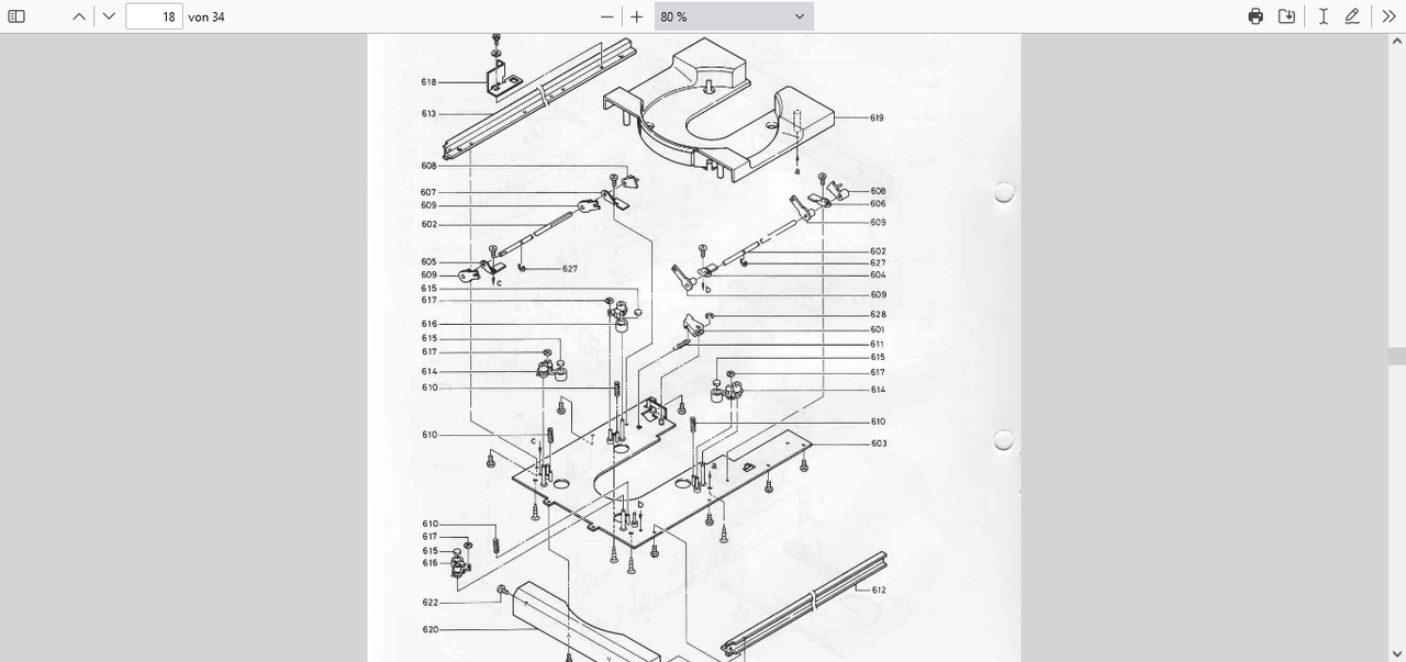

Danach mit Ohrbohrer (Q) und Isopropanol die Laufflächen der
Schubladenführungen 602, 612, 613 von altem Fett reinigen und
genauso neu fetten. Nicht ölen!

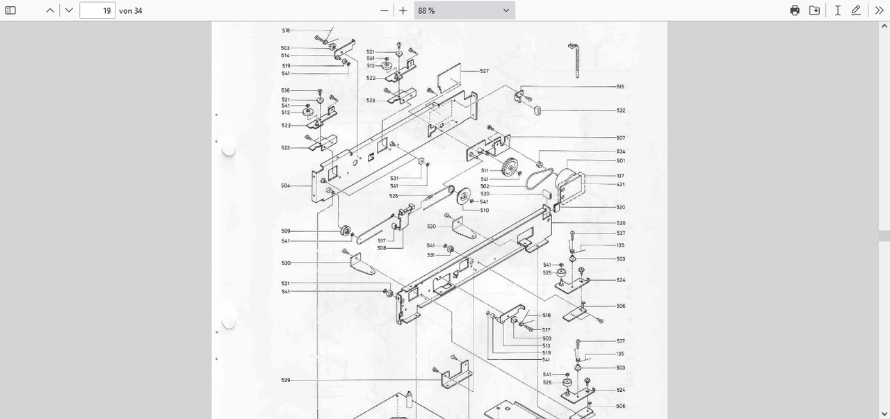

Alle Achsen der Laufräder 509, 510, 511 reingen - hier 1/2
Tropfen Öl.
Prüfen, ob sich auch die Führungsrollen 512, 525 leicht drehen.

[Bild: Screenshot-2024-12-11-at-11-36-18-braun-cd2-pdf.png]
[Bild: Screenshot-2024-12-11-at-11-25-35-braun-cd2-pdf.png]
