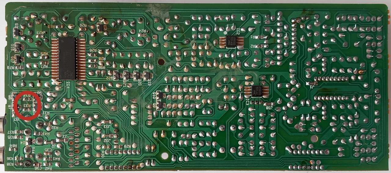

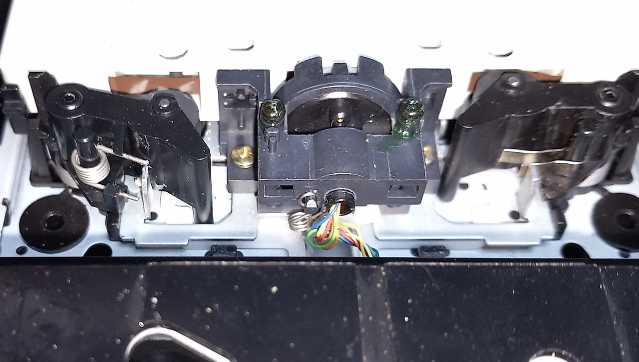

Das Gerät hat den Reverse-Betrieb verweigert und der rechte Kanal war tot :
Andruckrolle links - Original und rechts mit einer Klammer voneiner alten Uhrenfeder.
Im roten Kreis war ein Lötpunkt gebrochen :
