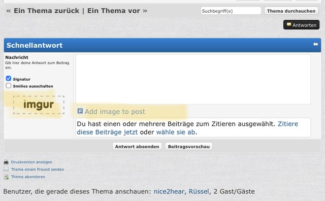

Es gibt eigentlich 2 Möglichkeiten für die Integration von Bildern.
Imgur links und postimage unter den Eingabefenster.
Siehst du beide (noch) nicht??
