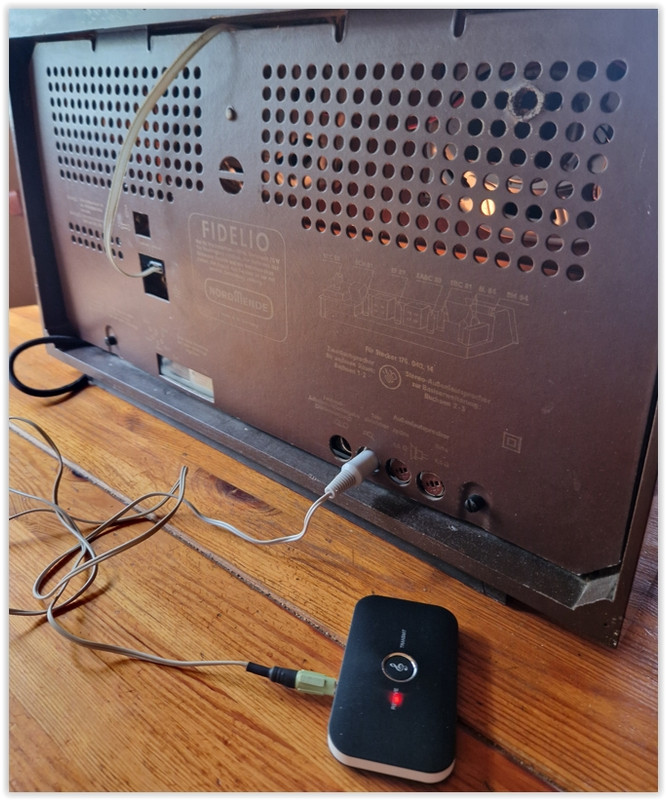

Hat deine Anlage TA und TB Schalter/Drucktaster?
Dann müssten an der Rückseite 5 Pol Din-Steckdosen sein und
diese kannst mit einem einfachen Bluetooth Transmitter verbinden und
brauchst dazu einen Adapter 3,5 mm Stereo Klinkenstecker auf 5 pol Din Stecker.
klick hier
Diesen benutze ich bei meinem Nordmende Röhrenradio. Der Transmitter hat einen
eingebauten Akku für ca 10 Stunden oder man schließt ihn dauerhaft an ein
Handyladegerät an.
klick hier

Meine Unterseite sieht tatsächlich so aus. Also irgendwie ganz alt alles.
Die größeren grauen Stecker sind von den Lautsprechern, die dünneren weißen Kabel sind von dem "240/300 Ohm Weiche zu 75 Ohm IEC-Stecker" Teil.
Und ja TA/TB Drucktasten habe ich an meinem Gerät. Danke dir für die 2 Links. Nächste Woche bin ich wieder zuhause dann schau ich mir das nochmal in ruhe an.
Ist auf jedenfall ne heiße Fährte Smile
Danke und Grüße
Dennis
[Bild: 20231224-174814.jpg]
Habe jetzt alles gefunden was du meintest und nbestellt. Sollte bis heute abend ankommen Smile
