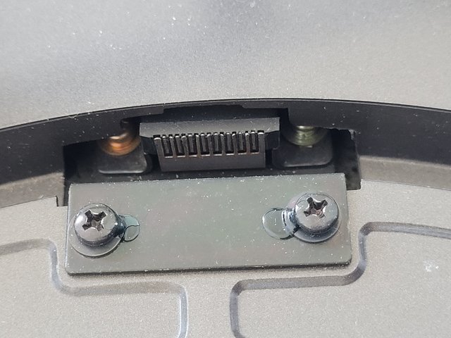

Ich habe einen Sony PS-X6 für 40 Euro bei Kleinanzeigen gekauft. Ob das günstig war wird sich noch zeigen: Die Haube fehlt und es war nur eine einfache AT-91 montiert. Aber die Automatik scheint einwandfrei zu funktionieren und der Motor läuft lautlos.

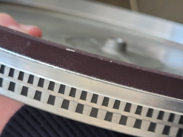

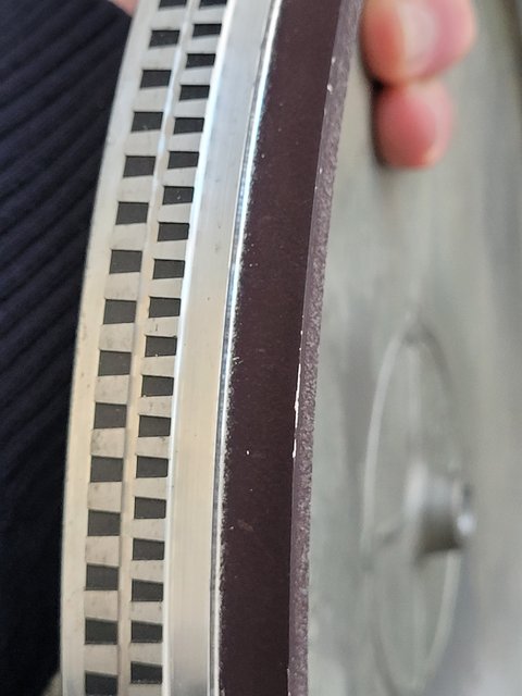

... Allerdings habe ich nun auch das Problem mit dem Gleichlauf: Der wow liegt um 3% und es scheint, als würde die Geschwindigkeit einmal pro Umdrehung korrigiert. Den Hinweis mit den Potentiometern, der gereinigt werden kann, habe ich mehrfach im Netz gefunden, aber bevor ich das ausprobiere, wollte ich erst der Sache mit dem Magnetband auf dem Teller nachgehen.
Das Band ist eindeutig vorhanden, sieht aber (sehr leicht) verkratzt aus. Gibt es eine Möglichkeit zu überprüfen, ob es noch funktioniert? Vielleicht deutet die Tatsache, dass die Geschwindigkeit einmal pro Umdrehung korrigiert wird, darauf hin, dass das Band tatsächlich noch funktioniert? Kann man den Abtaster irgendwie reinigen oder riskiere ich, ihn dabei zu beschädigen?

Sofern der Teller keine Unwucht hat und mal naeher und mal weiter weg am Sensor vorbeilaeuft, wette ich mal, dass sich die Magnetisierung des Magnetrandes zumindest an einer Stelle verfluechtigt hat und der Sensor kein Signal bekommt.
Ultima Ratio ist, den Abstand des Sensors zum Rand mit den Justierscharuben auf ein Minumum zu reduzieren, ohne dass der Teller schleift, denn die Feldstaerke nimmt im Quadrat zum Abstand ab - vielleicht ist grad noch genug Magnetischer Restfluss uebrig.

"This head reads the magnetic imprint on the platter rim and should produce a periodic output waveform. For example on the PS-X50 and similar TTs this would be a waveform of 284Hz (see image) and a magnetic head output voltage of 30mV or more."
Ich denke ich prüfe zuerst ob es doch nicht die Potentiometer sind, sonst muss ich wohl eine neue Teller suchen.
Ahhh - Moment.
Wenn das Ding beispielweise 30cm Durchmesser hat, rotiert der Teller mit 52.2cm/sec. Wenn Du jetzt auf einer Halbspurmaschine mit 19cm/sec 103.37Hz aufnimmst und das Band um den Teller legst, muessten genau diese 284Hz dabei herauskommen.
Fuer andere Durchmesser gilt das analog ... Du muesstet mal den Teller GENAU nachmessen.
Die Frage ist, ob der magn. Fluss eines Tonbandes ausreicht, um den Sensor entsprechend anzuregen. ...

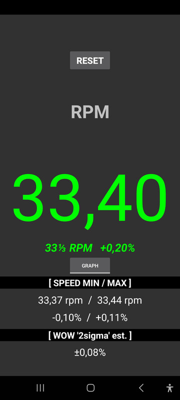

Erleichterung! Ich hatte heute endlich ein bisschen Zeit: Den Sony unten geöffnet, alle Potentiometer mit Tesanol Kontaktspray eingesprüht, ein paar Mal hin- und hergedreht, wieder alles zusammengeschraubt – und schaut mal: Der Sony läuft wie ein Uhrwerk!
Die magnetische Beschichtung scheint ebenfalls noch in Ordnung zu sein.
