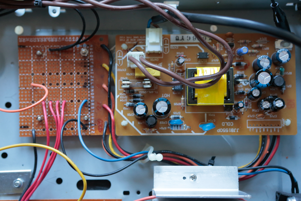

ein Netzteil habe ich schnell gefunden (ist glaube ich aus nem DVD-Player.... soll 12V, 5V und 3.3V können... passt...

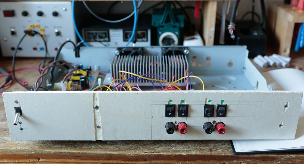

[Bild: Lastmesser-jcs-0003.jpg]
Das ist dabei herausgekommen (Frankenstein lässt grüßen) LOL
links Powerschalter (von ner Grundig Kompaktanlage, ich liebe diese Schalter... )
über den Anschlussklemmen ist jeweils links 4 Ohm und rechts für 8 Ohm Schalter...
Front Bastelsprerrholz (musste als Schreiner sein... nee weils einfach zu bearbeiten ist... schnell was geändert wenns sein muss )
[Bild: Lastmesser-jcs-0004.jpg]
Kühlkörper ist von nem Wechselrichter (im E-Schrott gefunden und zugeschnitten)
Lüfter aus PC Netzteilen
Verkabelung von alten PC Netzteilen (würde ich nicht nochmal nehmen, sind - ich glaube Alu-Adern - lassen sich fast nicht löten)...
Verdahtung sieht was wild aus, passt aber alles zusammen...

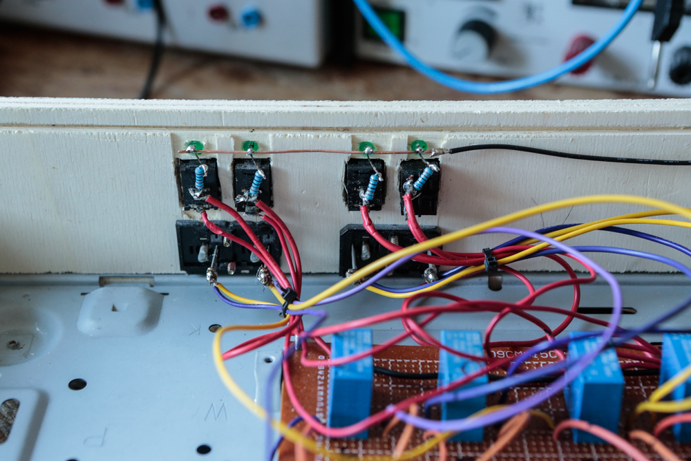

[Bild: Lastmesser-jcs-0007.jpg]
vor die Leuchtdioden mussten noch Wiederstände weil ich die Relais mit 12V schalte und ich keine 2 Pol Schalter hatte für zusätzlich 5V
der erste Test zeigt, dass die Schaltung und Verdahtung so passen...
was jedoch nicht passt, sind die alten Schalter und Relais... Ich hätte vorher Kontakte Schrubben sollen... so habe ich momentan Wiederstandswerte jenseits von Gut und Böse... die verändern sich natürlich noch bei jedem Schalten...
also wäre der nächste Schritt erstmal wieder zerlgen kontakte putzen (geht leider bei den Schaltern nicht also neue suchen und direkt 2 polig) und das 24V Relais austauschen...

Der Platz rechts neben dem Kühlkörper dürfte ausreichen für die Wattmeter- Messschaltung... (hoffe ich...)
und vorne links dann die Scheibenwischer...
Das ist der momentane Stand...
