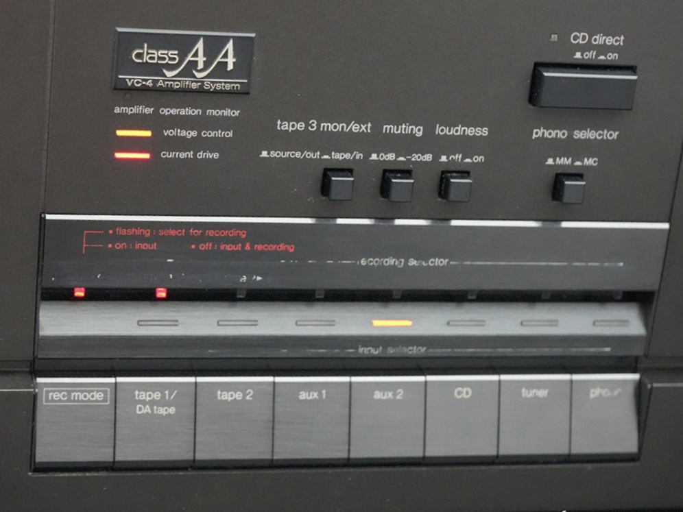

die Eingangswahl funktioniert über digitale Taster. Eingänge und Taster sind mit einem IC verbunden. Es ist kein mechanischer Umschalter.
[Bild: IMG-2437.jpg]

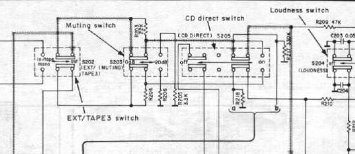

Laut kurzem Blick in den Schaltplan wären dann die infrage kommenden Schalter der Muting-Schalter, sowie der CD Direct Schalter selber worüber das Musiksignal geschaltet wird. Sonst liegen davor nur die ICs der Umschaltung.
Edit: Tape 3 schaltet ebenfalls das Signal, siehe hier
[Bild: Screenshot-118.png]
Die etwas dickeren/schattierten Linien sind der Musikweg.
