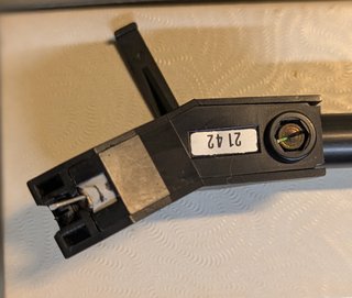

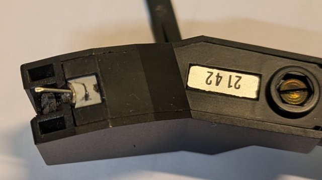

Bei diesem Thorens TMC 63 ist die Nadel verbogen und der Diamant abgebrochen (bin unschuldig, so erhalten).
Handelt sich um ein MC System von EMT soweit ich weiss, angepasst für Thorens.
Frage an die TA Auskenner: lässt sich da im finanziell vernünftigen Rahmen noch was machen (und ggf wo) oder taugt das nur noch als Deko?

NB: Im Netz finden sich professionelle Reperaturangebote die deutlich über 0,5 k€ liegen. Ich frag mich halt ob sich das klangtechnisch lohnt, optisch finde ich diese Ausführung samt Tonarmrohr jedenfalls bescheiden.
Ob Du das Thema finanziell gehen möchtest, muss Du letztlich selber entscheiden.
Ich meine aber EMT repariert die immer noch und wenn dem so ist, dann hast Du quasi einen neuen und aus meiner Sicht den am Besten passenden Tonabnehmer zum Tonarm.
Das wird hier in Europa gemacht da sind 500 € nur für die Arbeit schon im Rahmen. Dazu die Teile. Die Ausstattung dann auch noch ein Funktionstest.
Hast Du konkret bei EMT schon einmal angefragt?

Die eingekreiste Stelle wäre ja der "Abknickpunkt", sieht aber nicht so aus - ich befürchte Riss des Spanndrahts. Sad
Kannst Du den Nadelträger "einfach ein wenig in alle Richtungen bewegen" und er bleibt so halbwegs in der neuen "Stellung"? Dann ist es leider der Spanndraht und ein "Hobbybastler" bekommt das eher nicht repariert.
Wenn der Nadelträger wirklich abgeknickt wäre (und ab Magnetkante innen parallel zur Längsachse verläuft), könnte man von einem Spendersystem was anflanschen... Smile

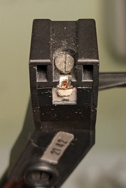

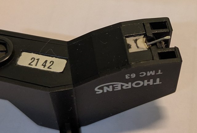

Habe mit dem Zahnstocher vorsichtig den Nadelträger bewegt. Er lässt sich mit etwas Widerstand bewegen (also hängt nicht lummelig herum) und er schnalzt jedesmal in die ursprüngliche Position zurück.
Einen Knick konnte ich auch nicht erkennen.*
 Hier noch ein paar bessere Bilder:
[Bild: PXL-20250914-132138785-2.jpg]
[Bild: PXL-20250914-132149473-2.jpg]
[Bild: PXL-20250914-132222206-2.jpg]
*Kann man mit der Frontschraube irgendwas einstellen?

Danke für die neuen Fotos. Thumbsup
Die Frage zur Schraube kann ich nicht beantworten (ich hatte so nen TMC 63 noch nicht in der Hand), bin mir aber ziemlich sicher, dass es "nur" um Befestigung der Innereien geht.
Die Fotos sagen mir leider folgendes:
- kein "Röhrchen"-Cantilever, sondern ein harter Stab, der statt verbiegen/umknicken nur brechen kann
- somit und wie aus den Fotos auch ersichtlich nicht verbogen
- und dank der Zahnstocher-Test-Beschreibung fällt auch der Spanndraht als Ursache raus und es bleibt bei verbrauchtem Lagerungs-/Dämpfungsgummi - da ist am Küchentisch eher nichts zu retten.
Alles in allem bleibt kaum was anderes als: für die aufgerufene fette Kohle machen lassen - wäre es mir aber nicht wert. Sad
Wenn ich vor der Entscheidung stünde, würde ich mir ein passende Armrohr besorgen, welches für normal zu befestigende Tonabnehmer gedacht ist.

Mir geht es da wie Dir - der aufgerufene Betrag ist mir deutlich zu hoch für das Ding. Dafür habe ich zu viele Dreher und zu viele Tonabnehmer hier stehen, das ist es mir nicht wert.
Entweder ich hau das Ding weg oder bau da eine andere Headshell dran.

... die sinnvollste Lösung ist, das Ding wie es ist auf Ebay anzubieten - es findet sich mir Sicherheit jemand, der dann genau den beschriebenen Wiederaufbau bei EMT in Auftrag geben möchte.
Jenau, das wollte ich noch ergänzen - nen Fuffi (+ X) gibts dafür bestimmt noch. Thumbsup
PS: Ich werd demnächst nen ollen 166 MKii entsorgen - der hat ein auswechselbares Armrohr (grad mit Taschenlampe nachgeschaut Jester ) für normale Tonabnehmer - wenn das mit dem TMC63 kompatibel ist (muss ich erst noch ergoogeln), kannste das haben. Smile
