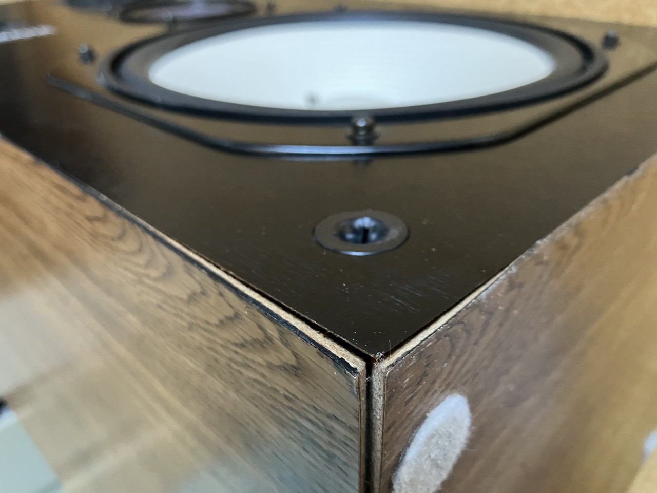

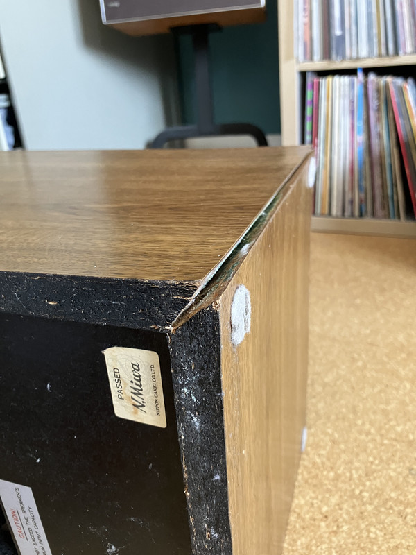

ich habe hier ein Paar Yamaha NS 344. Eine Box ist absolut wohnzimmertauglich, die andere hat leider einen krassen Gehäuseschaden und andere kleine optische Macken.
Klanglich konnte ich keine Unterschiede feststellen.
Ich weiß gerade nicht so Recht was ich mit denen machen soll.
Am schönsten wäre es ja wenn da wieder ein ansehliches Paar draus werden könnte.
Bei KA suche ich bereits nach einem intakten Leergehäuse.
Grüße, Tim

Hallo Tim, ist das aufgequollen oder nur aus dem Leim gegangen ?
Bei letzterem würde ich die Kanten sauber mit Kreppband abkleben, ordentlich Holzleim drauf und mit 2 Raschenbändern (natürlich was drunterlegen) wieder zusammenpressen.

Hallo Olaf, ich würde sagen die Ecke ist mit der Zeit aufgequollen. Durch Blumengiessen? Luftfeuchtigkeit?
Das mit den Zurrgurten werde ich probieren, könnte eine minimale Verbesserung bringen, habe aber wenig Hoffnung.
 Kimi
Optisch machen die was her, klingen auch beeindruckend, anders als alles andere was ich bisher hier hatte.
Aber da viel Zeit und Geld investieren… haste schon recht, das sind sie mir auch nicht wert.

Schraubzwingen, entsprechend dimensioniert, durften deutlich mehr Anpressdruck erzeugen als Spanngurte...."zusammenpressen" lässt sich aufgequollene Spanplatte wohl eher nicht.

Und selbst wenn, wird sie kaum so bleiben. Den Spalt kriege ich so nicht geschlossen.
Die Kiste ist jetzt scheinbar noch dicht, durch Gewalteinwirkung könnte sich das ändern.
Für mich ist das Gehäuse doot.

Schraubzwinge bringt aber nur vertikalen und horizontalen Druck.
Spanngurt auch diagonal. Würde ich vorziehen. Wenn du einen Multicutter hast würde ich innen wo die Gehrung aufliegt, ein ganz bißchen wegnehmen. Mach doch mal ein Foto genau von vorne. Damit man sehen kann, wie stark das gequollenl ist

Aus meiner Erfahrung heraus würde ich sagen...
An der Stelle der offenen Gehrung einen Fugenschnitt machen, bedeutet die Gehrungsfuge bis auf den Grund so das die Fuge von außen nach Innen den gleichen Abstand aufweist (wie der Kollege schon sagte, kann man gut mit so einem Multitool nachschneiden)...
Dann Seitlich auf den Korpus Schraubzwingen mit einer Zulage über die gesamte Korpustiefe...
jetzt die seitlichen Korpusteile mit den Schraubzwingen auf das ursprüngliche Korpusmaß zusammenpressen...
Sobald das passiert ist von unten 8mm Dübellöcher durch den Boden in die Seitlichen Bretter bohren...
Dübel mit Leim versehen und einschlagen, jetzt das untere Korpusbrett mit Schraubzwingen nach oben pressen und aushärten lassen...
Die Dübel ruhig 1mm tiefer einschlagen... natürlich in den Gehrungsschnitt auch etwas Leim, damit die Fläche auch wieder Halt hat...
Damit bekommst du wieder eine stabile Verbindung hin...
wenn du nach in paar Stunden die Zwingen abnimmst kannst du die Löcher der Dübel noch mit Hartwachs zu machen und gut ist...
sollte die Fuge noch etwas offen sein, mit Weich- oder Hartwachs verschliessen...
Das sollte wieder ordentlich halten...
So würde ich vorgehen(nicht zum ersten Mal gemacht, oft bei alten Schränken), wenn ich nicht viel Zeit und Geld investieren wollen würde...
Gruß Jens
