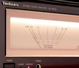

aber wenn von "lauter" geschrieben wird müssen ja die Ohren auch was mit bekommen...
muss mir mal gerade ein Bild leihen um zu sehen, wie die "5 W" zu sehen sind...
![[Bild: Bildschirmfoto-2026-02-11-um-12-56-49.png]](https://i.postimg.cc/hvTHx07H/Bildschirmfoto-2026-02-11-um-12-56-49.png)
ok, bis zu ein Watt (Instrumentenmitte) ist ok, dann wird's "falsch"...
