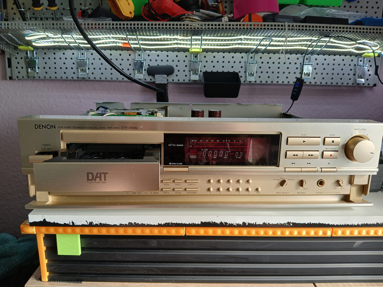

Ja jetzt hab ich einen Denon DTR-2000G hier stehen.
Ein wenig verschlissen umd gelblicher als er sein sollte glaub ich. Das typiache Denon-Champagner ist das jedenfalls nicht mehr so recht.
Zwei kleine Macken an der oberen Kante und ein fleckiger Volumeregler ist auch vorhanden. Und der Deckel ist versaut, sowohl Kratzer wie auch ein paar stark verfärbte Flecken.
Das übliche Elend.

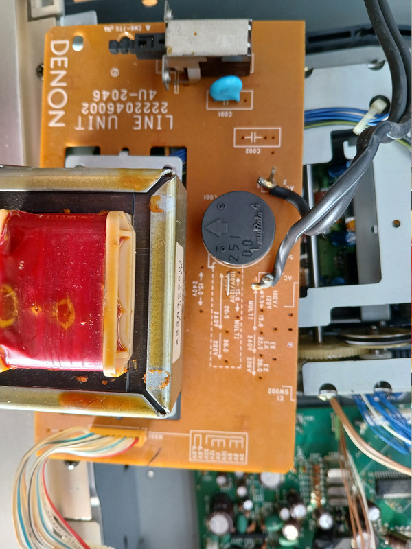

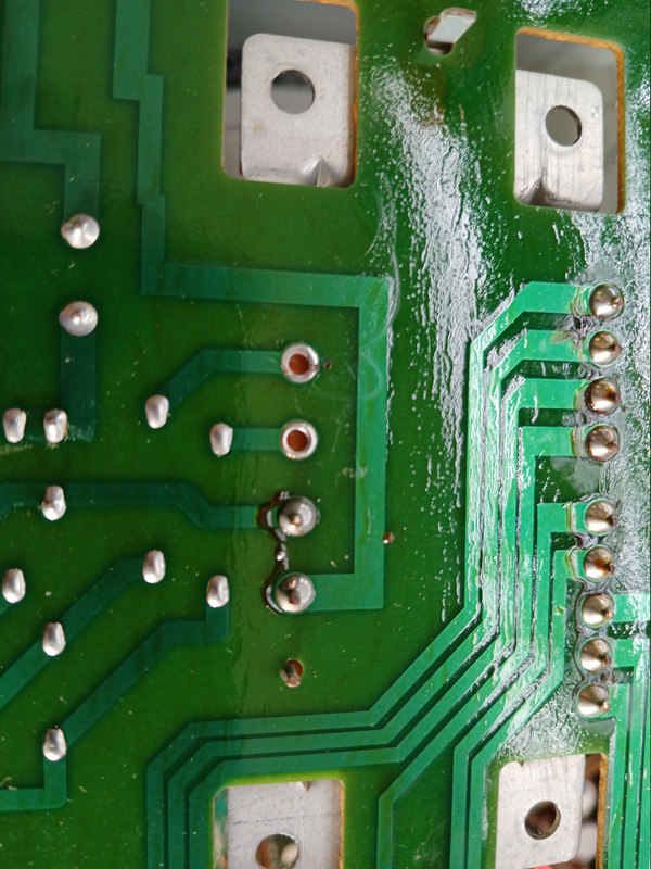

Total bescheuert find ich das Netzteil. Die Platine ist universell  umd mit Drahtbrückem für 100, 220 und 240 Volt nutzbar. Das ist eigentlich gut. Es steht sogar auf der Platine welche Drahtbrücke da jeweils dazugehört, 7,5mm und 15mm usw. Reduziert die Variantenvielfalt und vereinfacht Lagerhaltung und Fertigung.
Dämlicherweise ist der Trafoaber nur für 100 Volt. Andere Anzapfungen hat er nämlich nicht und so führen Lötbrücken für 220 und 240V einfach ins Leere.
Das macht so Fertigungsplanerisch echt unfassbar wenig Sinn  Dash1
Gut, muss ich da halt auch nen 100V Trafo zusätzlich reinfriemeln  Flenne

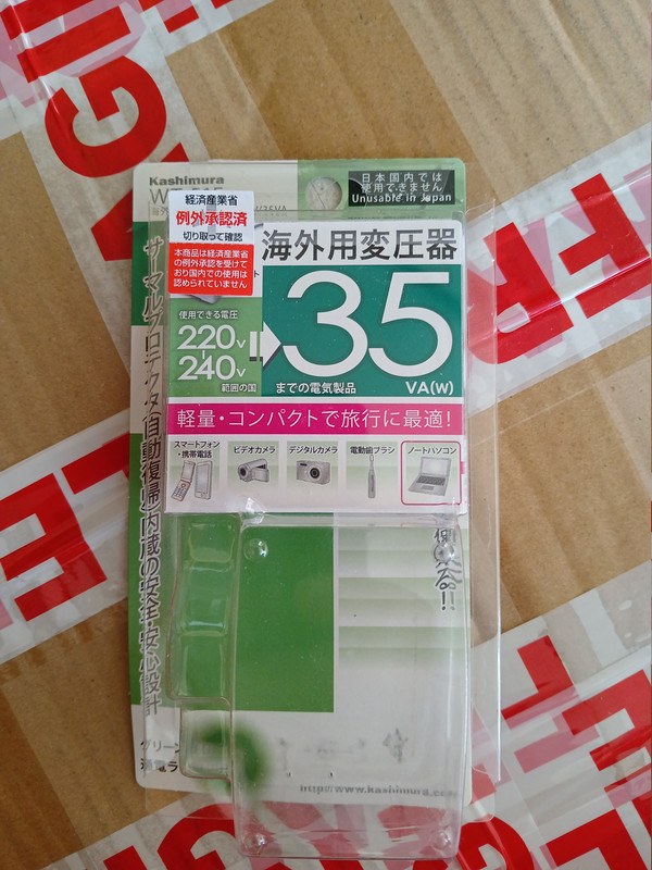

Im Moment läufts mit einem stylischen japanischen Trafo der auch tatsächlich nur 106V unter Last ausgibt. Echt ne Weile gesucht und extra dies Teil aus Japan bestellt.
Der ganze andere Rotz haut 115 bis 122V raus, sehr uncool, noch bissel Spannungsspitze drauf und ratzfatz istn Gerät gegrillt wenns immer damit läuft.

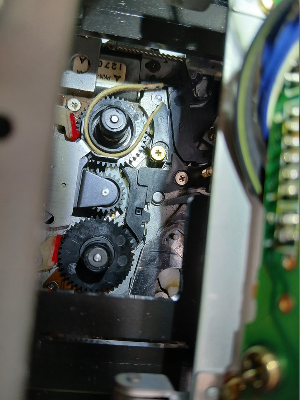

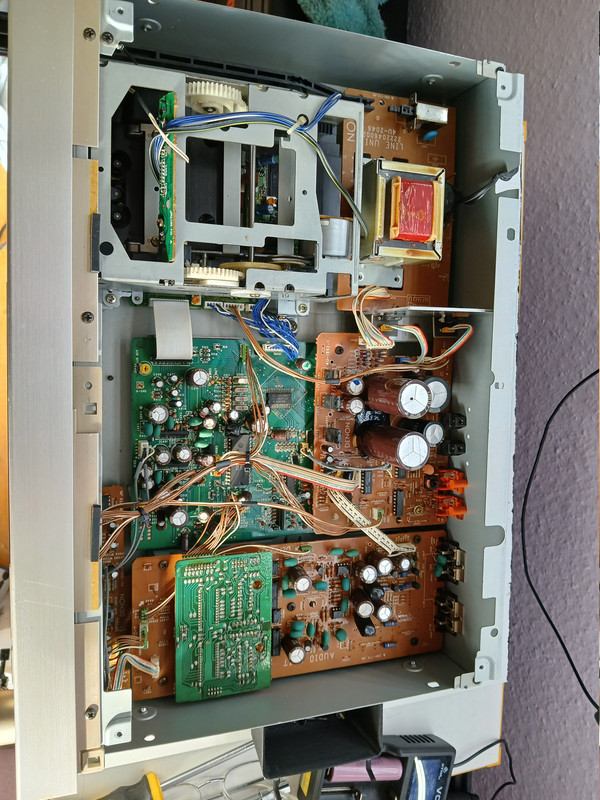

Was die Technik angeht scheinen da noch kleine Hürden im Weg zu sein. Manche Kassetten werden ohne Umschweife wieder ausgeworfen. Bei manchen rattert es einmal furchtbar. Und bei noch anderen zuckt der Schubladenmotor ein paarmal bevor die Kassette dsnn wieder ausgeworfen wird
So wie es aussieht lässt sich das Laufwerk aber gut ausbauen. Glaub ich. So kann ich zumindest äusseelich nachsehen ob da Reinigung oder Schmierung möglich ist.
Man kommt IN das Laufwerk offenbar fast garnicht rein wie bei einem analogen Tapedeck bei dem man zumindest Rollen usw. reinigen kann.
