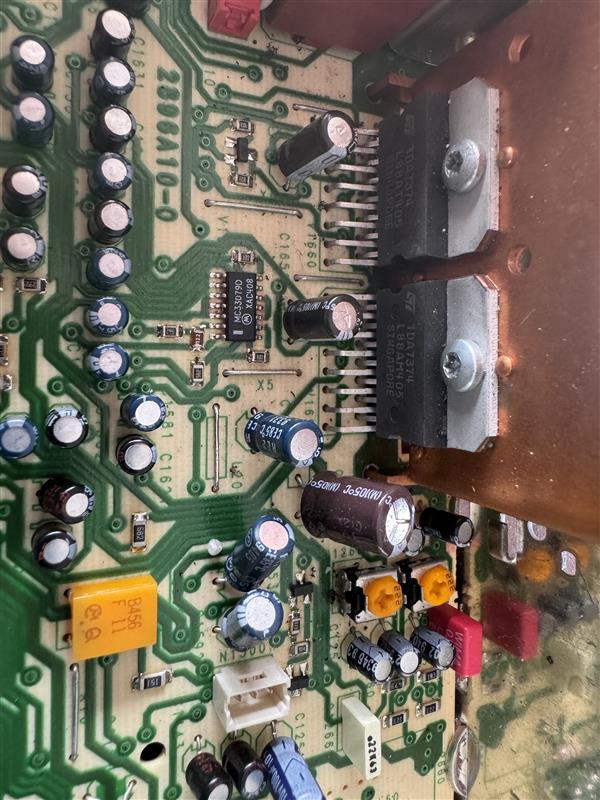

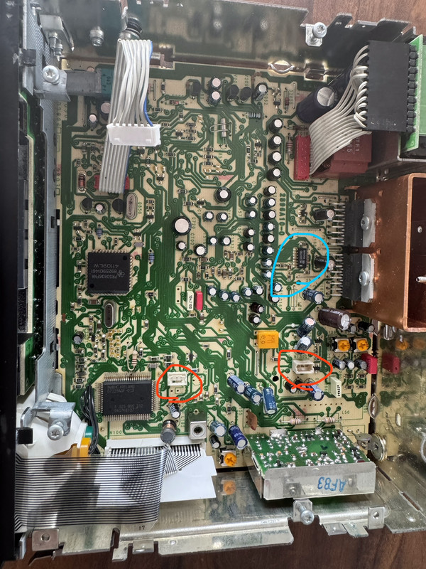

Vom Tonkopf führt ein dreiadriges Flachbandkabel zu einer Platine. Von dort gehen wiederum zwei dreiadrige Kabel ab. Auf dieser Platine befindet sich ein Umschalter, der offenbar zwischen den beiden Ausgängen wechselt. Ich vermute, dass hier je nach Laufrichtung der Kassette umgeschaltet wird.
Nach einiger Recherche bin ich zu dem Schluss gekommen, dass es am sinnvollsten wäre, das Signal zwischen Vorverstärker und Endverstärker einzuspeisen.
Auf der Platine habe ich folgende Komponenten identifiziert: Da bereits viele SMD-Komponenten verbaut sind, lassen sich die Leiterbahnen leider nur sehr schwer nachverfolgen. Soweit ich das erkennen kann, befinden sich zwischen Vorverstärker und Endverstärkern noch Koppelkondensatoren im Signalweg.
Hat jemand Erfahrung mit einem ähnlichen Umbau oder kann bestätigen, ob ich an der richtigen Stelle ansetzen würde?

[Bild: Image-(32).jpg] In Rot: die zwei 3pin anschlüsse die vom Lesekopf kommen und in Blau der Vorverstärker.

Ich habe gerade festgestellt, dass ich den Wald vor lauter Bäumen nicht gesehen habe, das Radio hatte ein Disc Management System -> ich müsste einen Eingang für ein CD Wechsler haben, über den müsste ich gehen können, damit erübricht sich natürlich der Rest :-)
Das ist (abgesehen davon, dass es potthaesslich ist und auch nicht aus den 80ern) eines der Blaupunkts mit ISO-Bloecken:
[Bild: blaupunkt.png.cf9302146de84ff1eadc3286b255a35f.png]
Schaltplus auf BlockC-Pin3 schaltet den Aux-Eingang frei.
Es gibt reichlich BT-Adapter, die ihren Zweck hervorragend erfuellen und die man in den C-Block einklipst ... aber man kann auch einfach ein Line-in stricken aus Pin1/2 und Pin 5 Signalmasse.
