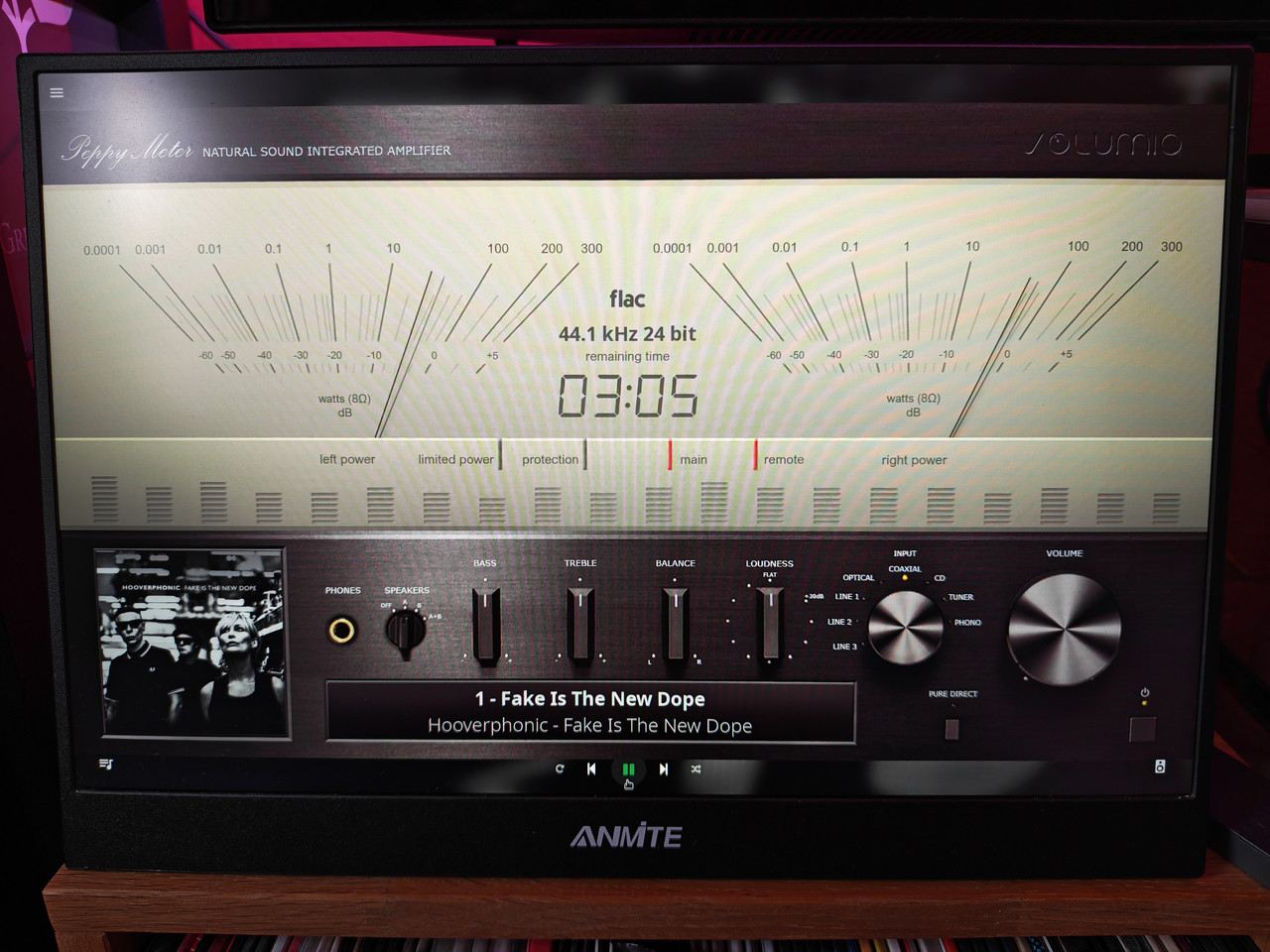

Weiß hier jemand zufällig wie man das bewerkstelligen kann ?
Wäre für mich die perfekte Anzeige.

Schaust Du hier: https://www.acoustic-design-magazin.de/L...elzeigern/
Ist jetzt drei Jahre her, doch im Prinzip wird's gleichgeblieben sein: Volumio plus Peppymeter installieren.

Danke, da schau ich mir mal alles an.
Gibt nicht zufällig fertige Downloads die angeboten werden mit integrierten Skins ?

So, grundsätzlich läuft bei mir erstmal alles.
Wird Peppymeter allerdings unterbrochen weil ich ein anderes Musikstück auswähle,
startet es nicht gleich wieder neu,
Welche Einstellung muß ich da vornehmen damit dieses funktioniert ?

So mittlerweile läuft alles Stabil , Mini PC + 35€ 14" Touchscreen Monitor.
Hab mein Lieblings Skin auch gefunden.

Hast Du super hinbekommen.
Mittlerweile ist die Installation deutlich einfacher geworden.
Die Anleitung findet sich auf GitHub
https://github.com/foonerd/peppy_screensaver

Mein Fehler war ich hab Anfangs nach der erstbesten Anleitung gearbeitet,
die war aber für alte Volumio Versionen, bis ich das bemerkt habe hat mich viel Zeit gekostet.
Dann nach der aktuellen Anleitung ging es wirklich schnell und fast idiotensicher.
