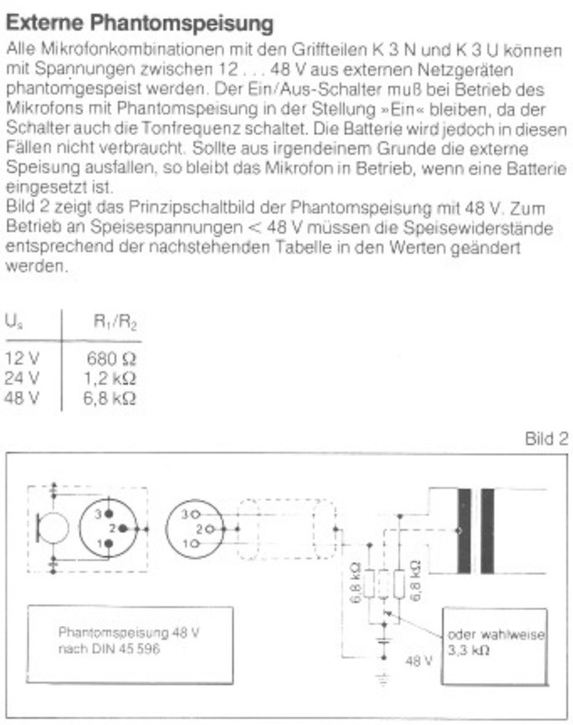

Die Speisung lässt sich aber nicht abschalten, aber das soll am K3N laut Sennheiser auch gehen, man lötet wohl ein Adapterkabel mit
eingesetzten Widerständen, nur erscheint mir die Beschreibung von Sennheiser wegen der Adaptierung kryptisch:
[Bild: Externe-Phantomspeisung.jpg]
Gleich ein Hinweis, links ist die Steckerbelegung eines Tuchelsteckers gezeigt, nicht von XLR, die anders ist,
und "gelesen" wird die Zeichnung von Rechts (Ausgang der Phantomspeisung) nach Links.
Aber verstehe ich das richtig: Löte ich mir ein Kabel, müssen am Ausgang der Speisung rechts zwei Widerstände
- Präzisionwiderstände mit möglichst wenig Toleranz zueinander -von je "Heiss" und "Kalt auf die Masse / Schirmung gelötet werden?
Und wohl am Ausgang, wegen der Impedanz des Kabels?
Der symmetrische Kabelweg in meinem Aufbau ist kurz (nicht mehr als 20cm) und man findet leichter Präzisionswiderstände im SMD-Format, daher:
lassen die Widerstände sich deshalb auch Eingangsseitig, also nahe dem K3N verlöten?
Denn dann könnte ich die gleich ins K3N setzen und habe den Streß nicht, immer das richtige Kabel parat halten zu müssen.
Und generell: Habe ich über die Widerstände nicht einen Pegelverlust?

,,Präzisionwiderstände mit möglichst wenig Toleranz zueinander -von je "Heiß" und "Kalt auf die Masse / Schirmung gelötet werden?"
So suuuuuuuperpräzise müssen die Widerstände nicht sein, 1%er in Bauform MF0307 reichen vollkommen und sind mit den Anschlussdrähten auch praktischer als Ess-M-Dees.
,,Und wohl am Ausgang, wegen der Impedanz des Kabels?"
Biite nur 1x über die Widerstände einspeisen. Wo du einspeist, ist schnurz. Da kann auch der Mikro-Eingang des Verstärkers genutzt werden. Wenn dort aber gespeist wird, sollte das auch am Gerät ersichtlich sein, damit nicht nochmal eine Speisung eingefügt wird. Das würde zu ,,Funkenflug" führen.
,,Und generell: Habe ich über die Widerstände nicht einen Pegelverlust?"
Nein.

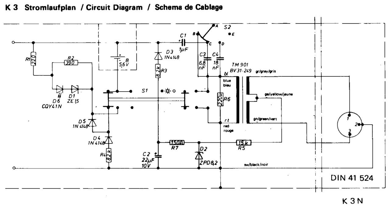

Danke für die Antwort! Anbei das Schaltbild des K3N.
[Bild: image-2026-04-22-230222043.png]
Links werden die Mikrofonkapseln aufgeschraubt,  rechts der Ausgang (und damit Eingang für die 48V) da sitzt ein Übertrager.
Wenn ich Wikipedia richtig verstanden habe, brauche ich in dem Fall nicht mal die Widerstände?
Oder doch 6k8 jeweils zwischen Pins 3 und 2 und Pins 1 und 2?

(22.04.2026, 22:19)Sal schrieb: Oder doch 6k8 jeweils zwischen Pins 3 und 2 und Pins 1 und 2?
???? Diese Widerstände sitzen doch auf beiden Seiten nicht zwischen Signal und Masse/Schirm, sie sitzen in Reihe zu den 48 Volt.
Im Schaltbild des Mikrofons (mit Übertrager) wird  die Spannung am Mittelpunkt des Übertrager ausgekoppelt. Da gibt es diese 6,8k nicht.
Gruß Ulrich

Zitat: Diese Widerstände sitzen doch auf beiden Seiten nicht zwischen Signal und Masse/Schirm, sie sitzen in Reihe zu den 48 Volt.
Sie sind aber in Richtung Masse geschaltet in "Bild 2" (Scan im ersten Post) gezeichnet - über einen Kondensator, dessen Wert nicht angegeben ist.
Sähe in Reihe im Schaltbild nicht anders aus?
Zitat:Im Schaltbild des Mikrofons (mit Übertrager) wird  die Spannung am Mittelpunkt des Übertrager ausgekoppelt. Da gibt es diese 6,8k nicht.
"Gibt" heißt: Fehlen die oder sind sie wegen des Übertragers nicht nötig?
Merci, Sal
Das ist kein Kondensator, das ist die Spannungsquelle der Phantomspeisung (altes Batteriesymbol).
Damit gehen die Widerstände vom Pluspol der Phantomspeisung jeweils zu "Hot" oder "Cold", gleichspannungsmässig sitzen sie in Reihe zur Phantomspannung.
Der Pluspol der Phantomspeisung ist zur kompletten Verwirrung wechselspannungsmässig allerdings tatsächlich Masse.
Gruß Ulrich
