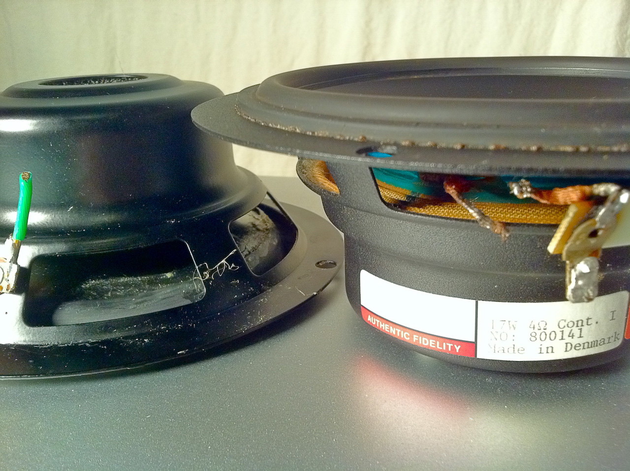

Die Frage "defekt?" kann man wohl eindeutig mit "Ja" beantworten.
Dynaudio Contour 1 sind immer ein wirtschaftlicher Totalschaden...irgendwann. Und der Vorbesitzer hat das ja auch gehört, deshalb hat er sie abgestoßen. Gib sie ihm zurück.
Hier löst sich höchstwahrscheinlich gerade die Anschlußlitze von den Terminals zur Schwingspule des TT auf, was blöd ist, weil das nur vom Profi repariert werden kann.
Danach wird sich der Kleber der Sicken und Spinnen lösen und das verhärtete Ferrofluid in den Hochtönern will ersetzt werden. Die umgekehrte Reihenfolge wär besser gewesen, weil alles andere leichter reparierbar ist. Dann kann man dieKisten wenigstens so lange reparieren und betreiben, bis endgültig die Litze bricht.
Danach kann man die D28-Hochtöner noch gut verkaufen, die sind gesucht. Der Rest kann in den Müll.
Alternative: Neue Tieftöner bei Dynaudio kaufen (falls es sie noch gibt, und dann im Austausch gegen die alten). Überschreitet vermutlich den Betrag, den du für die Boxen hingelegt hast.
Tipp am Rande: Ein Signal zur Demonstration irgendeines verdächtigen Verhaltens sollte kein weiteres Signal aufweisen, welches 10dB lauter ist und das vorzuführende Verhalten komplett verdeckt. Merke: Songs mit lautem Gesang und zwei säuseligen Instrumenten eignen sich niemals für aussagekräftige Tests. Deshalb werden sie so gern auf HiFi-Messen genommen.

Das mit dem Umdrehen wär vielleicht noch 'ne Idee für die Hochtöner, dann fließt das Ferrofluid auf Dauer irgendwie zurück.
Aber vielleicht schickst du die auch lieber gleich mit weg und lässt sie aufarbeiten, wenn du die Tieftöner eh in eine Reparatur gibst.
Tipp: Frag vorsichtshalber bei Dynaudio, ob Austauschteile nicht vielleicht weniger kosten als die Reparaturen.
Ich tippe weiterhin eher auf gerissene Anschlußlitzen.

Hihi...lass uns nicht über die Definition von "komplett kaputt" reden...da muss ich sofort daran denken, dass manche Menschen auch vergniedelte Schraubendreher aufbewahren, weil sie ja mal teuer waren und sich dann jedesmal darüber ärgern, dass sie nicht richtig passen...
Und klar kann man natürlich jetzt auch noch an allen möglichen und unmöglichen anderen Stellen suchen. Ich denke nur, es ist am sinnvollsten, dort anzufangen, wo anekdotisch die höchste Wahrscheinlichkeit liegt. Variovents machen keine Geräusche bei Bewegung. Zumindest nicht, wenn niemand statt der Watte heimlich Klappen eingebaut hat. Aber gebrochene Litzen tun genau das, was ich da höre (und kenne), weil sie bei Auslenkung den Kontakt verlieren. Besonders, wenn Dynaudio draufsteht. Und ganz besonders, wenn außerdem Contour draufsteht.
Hier mal ein Bild von dem billigen Blechmüll mit gebrochener Litze (und fehlgeschlagenem Reparaturversuch). Man beachte außerdem die liebevoll sorgfältige Verklebung:
Du und ich würden es testen, indem wir rund um die Membran mal leicht drücken, um sie zu kippen und dann die Stelle finden, wo es mehr bzw. weniger wird. So findet man auch raus, ob's evtl. doch eine lockere Schwingspule ist, denn dann kratzt es an einer der Stellen, anstatt ganz auszufallen. Aber das ist offenbar nichts, was der TE kann, denn sonst wäre seine Frage ja nicht aufgetaucht.
Aber evtl. hilft ihm das Bild ja dabei, die Stelle noch mal genauer in Augenschein zu nehmen. Vielleicht sogar mal außerhalb des Gehäuses anschließen und dran wackeln, da könnte man auch was rausfinden. Wichtig: Ein brauchbares Testsignal verwenden, kein HighEnd-Gesäusel, sagte ich ja oben schon. 400Hz-Ton wäre mein erster Gedanke, da hört man auf jeden Fall sowohl Ausfall als auch Kratzen.

Mein Tipp: Schau dir mal die Litzen genau an -- Spoci hat ja ein SUper Foto gepostet, und dann guck, ob man das löten kann. GGf würche ich ganz persönlich zu einem qualifizierten Service raten: Denn besser hast du einen LSP gleichen alters mit gleich gealterten Parametern im Päärchen als dass du nun einen von zwei gegen einen neuen tauschst.

Löten kann man das eben nicht - genau DAS ist der relevante Punkt. Sieht man ebenfalls auf meinem Bild.
Ich mein, man KANN schon, durch die Litze sogar ganz hervorragend, aber das hält genau 24 Stunden. Eine steife Verbindung ist nämlich genau, was man an der Stelle nicht braucht - sie bricht durch die Vibration fast unmittelbar wieder. Zudem macht sie Geräusche. Hinterher ist man immer schlauer...
Deshalb schrieb ich was von Austausch. Und wenn es das sein sollte (bitte rausfinden!) dann ändern sich durch Austausch auch die Parameter nicht nennenswert.
Vielleicht ist einer der anwesenden Genossen in der Nähe und in der Lage, zumindest zweifelsfrei festzustellen, wo nun genau der Fehler liegt?
Das wäre nun hilfreich, bevor dem schlechten Geld noch gutes hinterher geworfen wird.

(27.04.2026, 12:24)spocintosh schrieb: Löten kann man das eben nicht - genau DAS ist der relevante Punkt. Sieht man ebenfalls auf meinem Bild.
Schlauchschelle?
Democracy Dies in Darkness

Lieber Lüsterklemme, da kann man beide Enden separat nachziehen.

Idee eines Ahnungslosen:
Entlötlitze an den Steifen Enden als "Ersatzlitze" versuchen? Also Quasi die ganze Litze damit austauschen?
Gruß - Lucifor

Nein. Nur weil's so ähnlich aussieht, ist es nicht dasselbe. Sie hat keine Kunststofffäden verwoben -> bricht sofort. Außerdem wie verbinden? Löten geht nur am Terminal, aber nicht an der Schwingspulendurchführung.
Litzentausch geht nur mit Demontage der Membran. Also ab in die Reparatur.
Nur: Wir wissen immer noch nicht, ob's das überhaupt ist. Könnte ja auch ne tote Maus in der Kiste sein.
Wir wissen gar nix.

Genau, es kommt ja keine Antwort vom TE. Ersatz für defekte Anschlusslitze gibt es bei Aliexpress:
