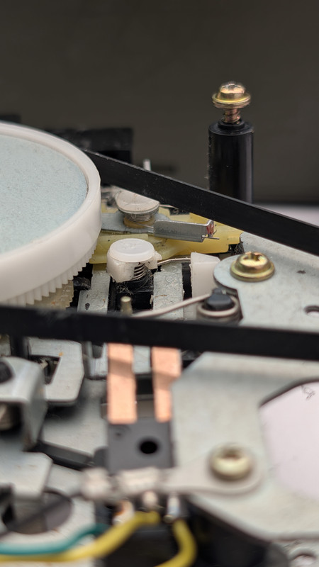

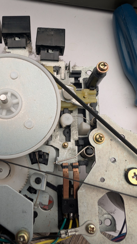

ich habe hier das ausgebaute Laufwerk meines Sharp Kassettenrekorders vor mir.
Die Pausentaste kommt nicht wieder hoch. Einmal ist sie kurz nach oben geschnappt und beim erneuten Testen blieb sie wieder hängen. Jetzt weiß ich nicht mehr, wie ich das Ding hochbekommen hab.
Wo muss ich Drücken/ Ziehen/ Hebeln, damit das Teil wieder zurück schnappt?
[Bild: PXL-20260425-145119610.jpg]
Wie ihr seht ist an dem Plastik-Nuppsi an der oberen Feder etwas abgebrochen. Kann mir vorstellen, dass die Pausentaste deshalb nach dem Betätigen nicht mehr von alleine hochkommt.
Ich bin schon froh, wenn ich sie wieder lösen kann, dann fass ich sie auch nicht mehr an.

Update:
Die Taste ist nach einigem Probieren gestern dann doch wieder rausgesprungen, das Laufwerk jetzt nach Reinigung und neuem Riemen wieder zusammengebaut.
Die Pausentaste hat den Defekt schon seit 25 Jahren, deshalb hab ich sie auch nie mehr genutzt.

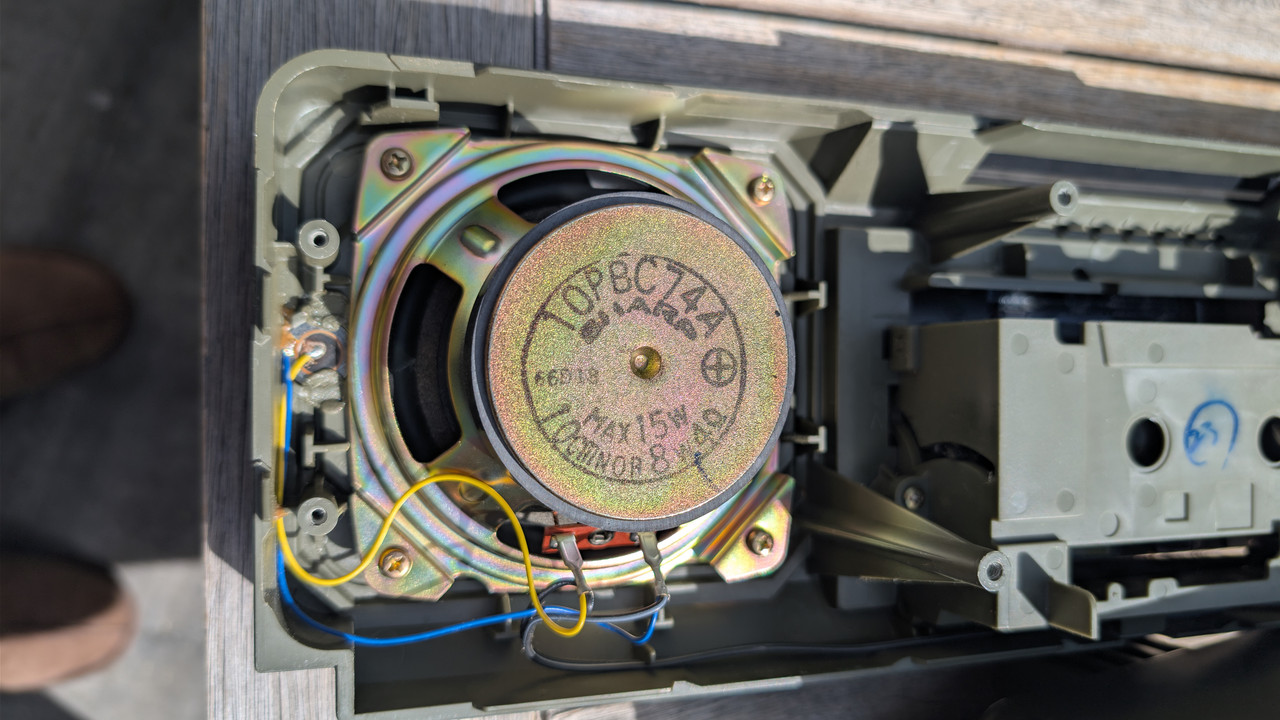

Aktueller Stand: Zuerst gedacht, "hey...der erste Patient, der nach dem Eingriff so funktioniert, wie ich es mir erhofft habe".

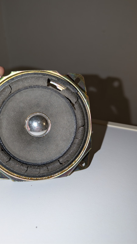

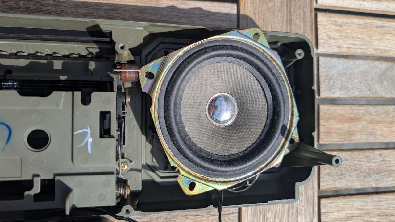

- Lautsprecher funktionieren nach dem Wechsel der Sicken wieder perfekt, der Schaumstoff hatte sich komplett aufgelöst.
Vorher:
[Bild: PXL-20260125-145410976.jpg]
Nachher:
[Bild: sharp-speaker-01.jpg]
[Bild: sharp-speaker-02.jpg]

- In den Hebelmechanismus der Pausentaste hat eine herumliegende Schraube prefekt reingepasst. Jetzt kann sie nicht mehr versehentlich betätigt werden.

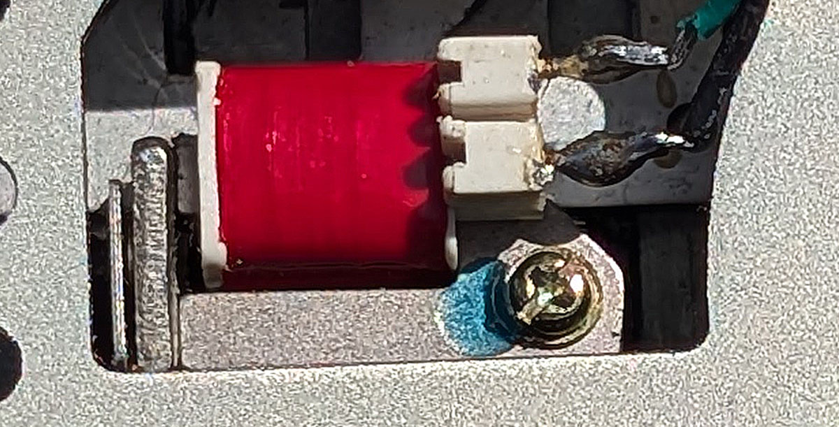

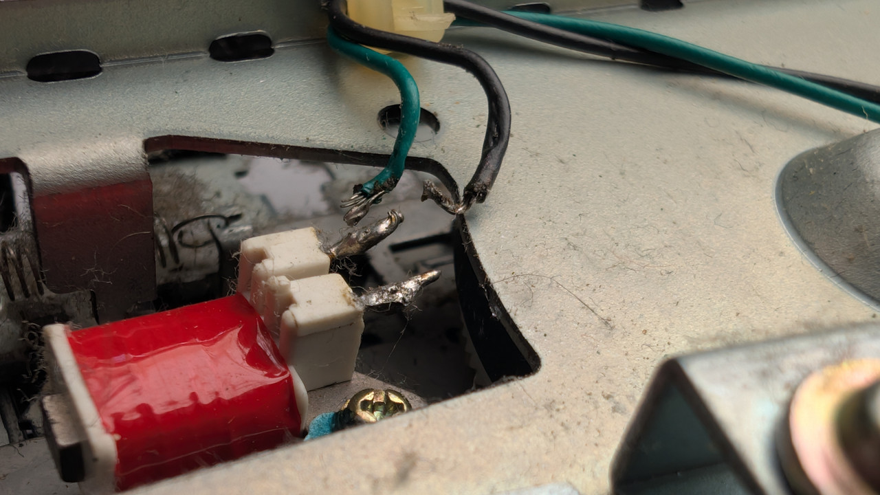

- Abgerissene Drähte am Kondensator Magnet (rot) angelötet -> Kann mir jemand sagen, welche Funktion der hat?

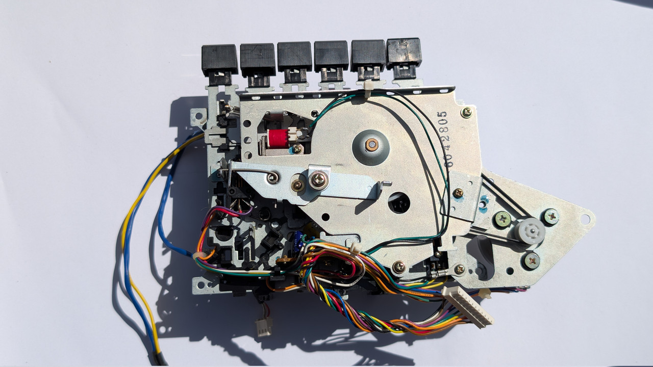

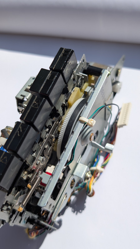

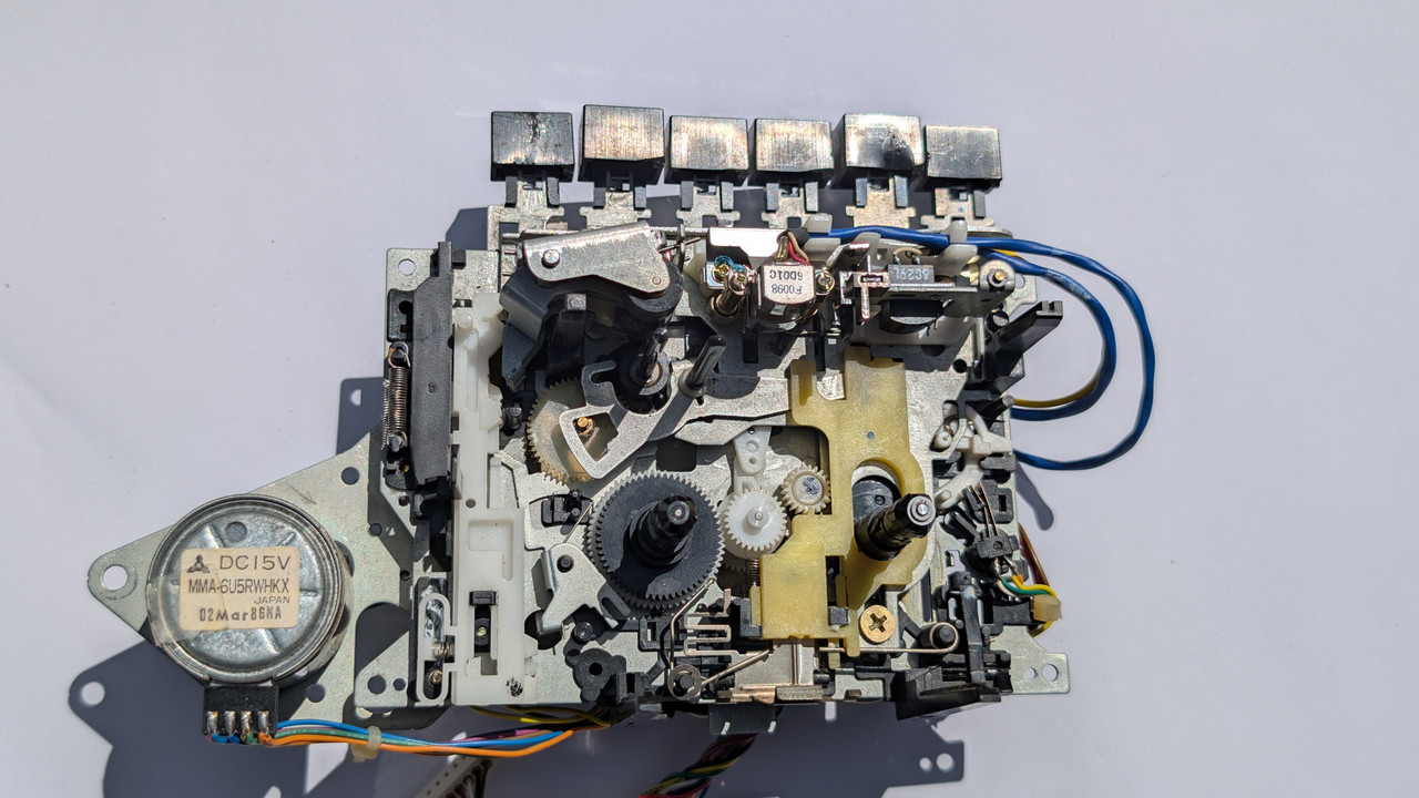

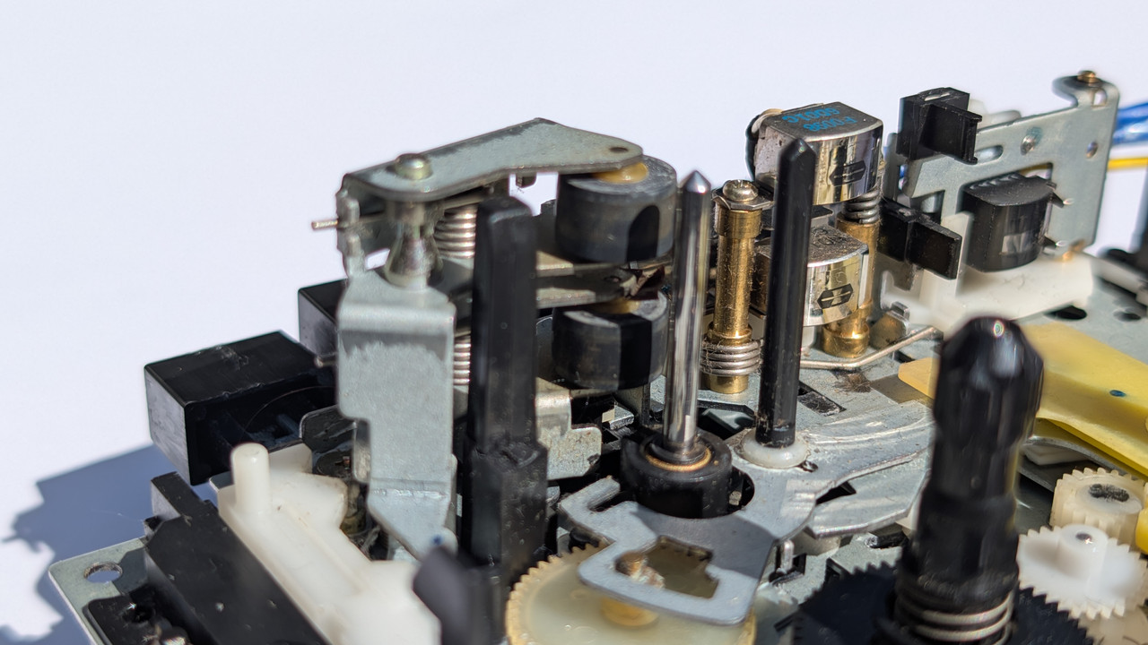

Für alle, die es interessiert, hier noch ein paar Fotos vom ausgebauten Laufwerk. Die Anschlüsse sind komplett gesteckt, also servicefreundlich aufgebaut.
[Bild: sharp-laufwerk-04.jpg]
Kondensator Floet Magnet natürlich vor der "Reparatur":
[Bild: sharp-uberholung-07.jpg]
 Simpel aber effektiv gelöster Mechanismus für die hintereinanderliegenden Doppeldecks:
[Bild: sharp-laufwerk-02.jpg]
[Bild: sharp-laufwerk-05.jpg]
[Bild: sharp-laufwerk-06.jpg]
Simpler Mechanismus, nur ein Riemen.

Ähhhhm dein "Kondensator" ist augenscheinlich eine Spule mit (beweglichem?) Eisenkern ,dann wäre es ein Hubmagnet oder Solenoid, schöner Bericht
Also wenn Du mit Kondensator das hier meinst:
Das Teil deute ich eher als Elektromagneten (der irgendwas betätigt, sperrt oder freigibt). Denker
Seltsam: Sieht fast so aus, als würde der "Kern" bei Stromzufuhr "rausdrücken", da auf dem Foto das Laufwerk bestimmt stromlos war und trotzdem alles "anliegt". Denker Denker Denker
[Bild: sharpmagnet1.jpg]
(29.04.2026, 11:57)HisVoice schrieb: Ähhhhm dein "Kondensator" ist augenscheinlich eine Spule mit (beweglichem?) Eisenkern ,dann wäre es ein Hubmagnet oder Solenoid, schöner Bericht
(29.04.2026, 11:57)Fürchtenix schrieb: Also wenn Du mit Kondensator das hier meinst:
Danke, da habe ich Quatsch geschrieben. Hätte mich auch gewundert, läge dort ein Kondensator an. Klar ist das ein Magnet.  Dafuer
(29.04.2026, 12:04)Fürchtenix schrieb: Seltsam: Sieht fast so aus, als würde der "Kern" bei Stromzufuhr "rausdrücken", da auf dem Foto das Laufwerk bestimmt stromlos war und trotzdem alles "anliegt". Denker  Denker  Denker
War stromlos.
Daniel Thumbsup
