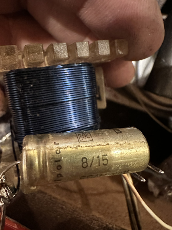

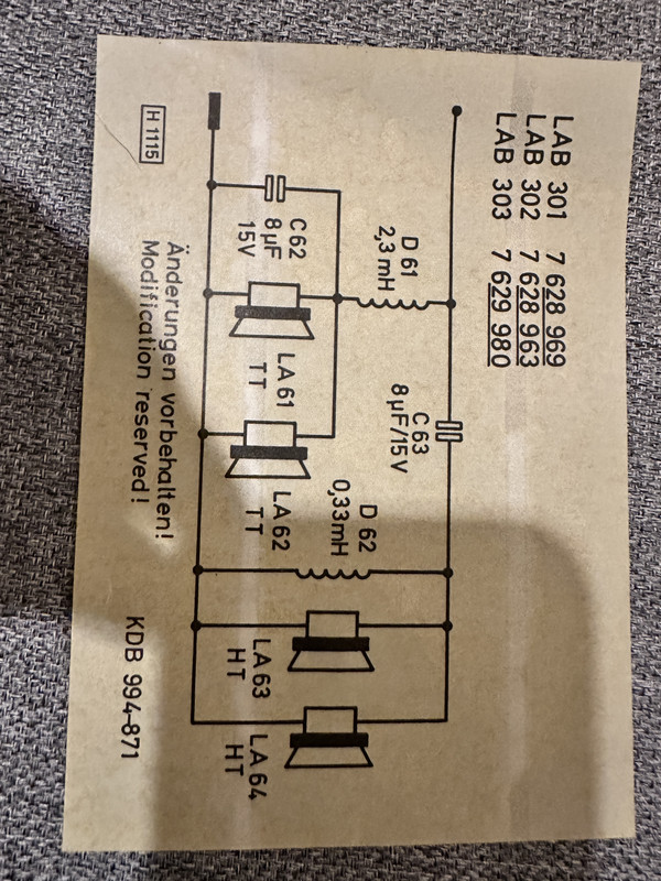

Ich betreibe die Lautsprecher an einer alten Musiktruhe von Blaupunkt . Leider gehen bei einer die Hochtöner nicht mehr. Ich vermute nach 55 Jahren haben die beiden Kondensatoren den Geist aufgegeben. Hätte einer von den Experten hier einen Tipp , welche ich hier als Ersatz nehmen könnte?

Sollten sie heil sein, würde ich für den C63 einen Folienkondensator nehmen, für C62 reicht ein bipolarer Elko.
Die Spannungsfestigkeit würde ich allerdings erhöhen, z.B. 50V.

Also der 08/15 sollte auf jeden Fall getauscht werden. Geht garnicht LOL

(29.04.2026, 15:12)Florida Boy schrieb: Also der 08/15 sollte auf jeden Fall getauscht werden. Geht garnicht LOL
Da sind zwei drin...
  • Florida Boy
Die Augen ...
Finde lediglich 8.2 Ohm- macht das was aus?
Er meint den 8uF 15V Elko.

Du meinst sicherlich 8,2uF, die kannst du bedenkenlos kaufen, die 0.2uF Unterschied liegen in der Toleranz.

Sorry- vor Lauter Widerstand messen hab ich es verwechselt. Natürlich uf. Danke für den Tipp, werde gleich für beide Lautsprecher die Kondensatoren tauschen.
